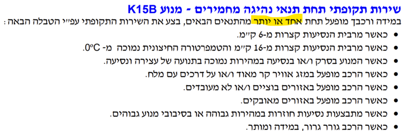

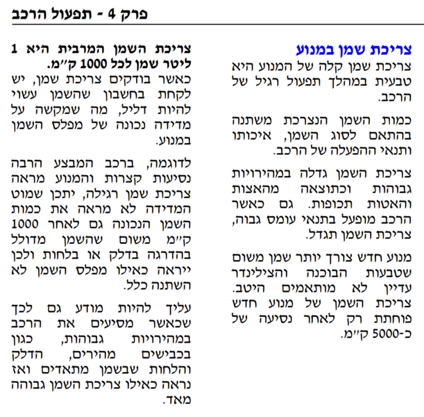

לא צריך ללכת רחוק. רשום במקרה זה בספר הנהג:
לפני 44 דקות, orenya כתב:
אם הייתי עושה 20000 ק"מ בפחות משנה יתכן שהייתי נתקע בלי שמן
אתה לא אמור לחכות לטיפול השנתי כדי לבדוק מה מצב השמן ברכבך (ושאר נוזלים שבאחריות הנהג לבדוק תדירות).
כמו כן, אתה צריך לבדוק האם אתה עומד בתנאי נסיעה מחמירים ולא רגילים, שמשמעם טיפול תכוף יותר.
לגבי כמה ליטר מצוין במדיד בין מינימום למקסימום, לא מצאתי נתון מדויק, אבל בדר"כ מדובר בכליטר (בק"ג, קצת פחות מ-1).

לפני 35 דקות, Tom_22 כתב:

האם אתה יודע להעיד על אופי נסיעות שונה בין השנים שהרכב ברשותך (ברמה הבסיסית עירוני/בינעירוני/שטח, פקקים וכן מצבים המתוארים ב"תנאים מחמירים")?
האם מתועד אצלך איזה שמן נכנס בכל טיפול, בדגש על צמיגות?
האם המדידות כולן בוצעו באותו אופן (משטח מאוזן, טמפ' שמן/מנוע)?
