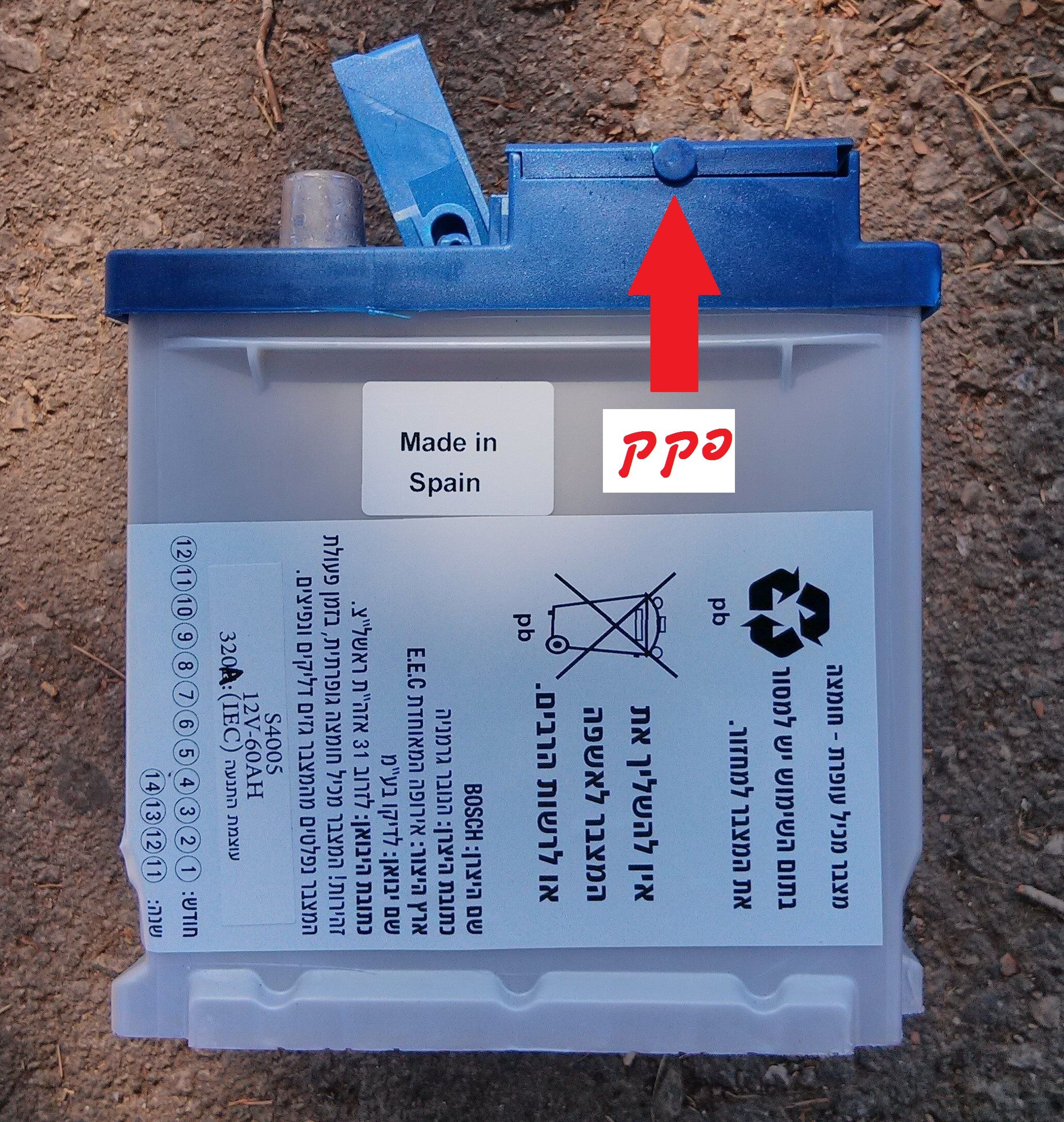

בנוסף למה שכתבתי קודם לכן תבדוק את מתח הטעינה כאשר הרכב מונע בסל"ד סרק וגם בסל"ד גבוה של 1500-1800 סיבובים לדקה.
תבדוק האם בצידי המצבר קיימים 2 חרירים קטנים בקוטר 3-5 מילימטר שתפקידם לשמור שהלחץ במצבר לא יעלה לערכים מסוכנים.
בדרך כלל ייצרני המצברים ממליצים לסגור פתח אחד בעזרת פקק ייעודי אשר מסופק עם המצבר.
ראה תמונה של המצבר המותקן אצלי ברכב.
