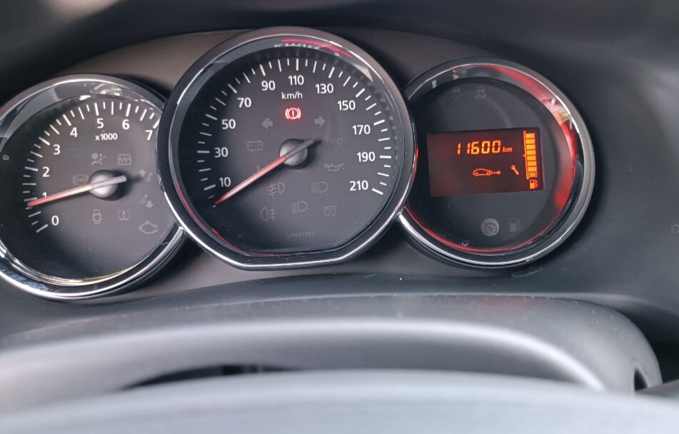

מעניין, בדרך כלל נורת מפתח היא מסמלת טיפול, אתה יכול לצלם את הנורה?
תדפדף את התצוגות עם הכפתור שנמצא בקצה ידית המגבים עד שאתה מגיע לתצוגה הזו, שמראה כמה ק"מ נשאר עד הטיפול.
כנראה שתראה שנשאר 0 או משהו קרוב ל 0. אולי לא איפסו את מונה הטיפולים בטיפול הקודם. או שהוא מתריע על הצורך להחליף שמן לפני הזמן בגלל נסיעות עירוניות.
(ברכב שבתמונה נשאר 11600 ק"מ עד הטיפול הבא).

צדקת, אין יתרה בקילומטרים לטיפול, זאת אומרת אני צריך לעשות טיפול, די מוזר - עשיתי טיפול לפני 14,000 ק"מ
כל כמה זמן אתה עושה טיפול בדרך כלל?
כמו  שכבבתי, או שלא איפסו את זה בטיפול הקודם או שהוא מבקש החלפת שמן מוקדמת בגלל דילול השמן בסולר כתוצאה של נסיעות עירוניות.

אפשרות נוספת: אולי עברה שנה, יש במונה טיפולים גם פונקציה של זמן.
אני עושה 45,000 ק"מ בשנה - ככה שיוצא לי בממוצע לעשות 2.5 טיפולים בשנה, ב20/03 היה טיפול האחרון, ועוד חודש אני עושה עוד טיפול.
אני גר בבאר שבע עובד בתל אביב - אז אני עושה המון קילומטראז. דרך אגב, הרכב - סוס עבודה
טוב אז אם ככה אין שום סיבה שהוא יבקש טיפול לפני הזמן.
עוד אפשרות - בטיפול האחרון שעשית תכנתו את ההתראה לכל 15.000 במקום כל 20.000 אולי בגלל שינוי הנחיית היצרן.
