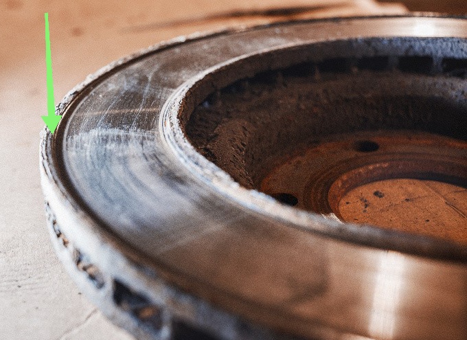

מישהו יכול להגיד לי בהסבר מפורט לבדידים אחת ולתמיד איך אפשר לדעת אם צלחות הברקס גמורות.. אם אפשר לעלות תמונה של הבדל בין צלחת תקינה ללא תקינה תבורכו. אתמול מישהו שמבין ראה ורק ממבט אמר לי תקין אמרתי לו איך אבל הכל נראה אותו הדבר...

אם אין רעידות הבלימה,  רק מדידת עובי הצלחת יכולה חד משמעית להצביע .
לכל צלחת יש עובי מותר מבחינה בטיחותית.
עם הזמן בצלחת נוצר קנט בגלל השחיקה. אם הקנט עדיין קטן, יש להניח שהצלחת תקינה ( בתנאי שלא עברה חריטה בעבר ). כנראה זה המצב שראה אצלך " מישהו שמבין" - הקנט עדיין לא עמוק.

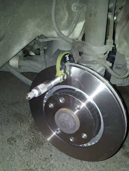

דיסק בלם (צלחת בסלנג) חדש מגיע כששטח העבודה שלו חלק ויש לו עובי מסויים שמוגדר בספרות יצרן כעובי דיסק חדש. נגיד 24 מ"מ.
כשהדיסק עובד, הרפידות שחוקות אותו וחורטות בו "שביל" רחב שהוא כל רוחב הדיסק למעט איזור קטן בהיקף החיצוני. האיזור הזה נקרא קנט או מדרגה.
היצרן מגדיר גם עובי מינימלי מותר. נגיד עובד חדש 24 מ"מ, עובדי מינימלי מותר 22 מ"מ.
זאת אומרת גובה המדרגה צריך להיות עד 1 מ"מ בכל צד.
אם הדיסק יותר דק, צריך להחליף אותו.
"לפי הספר" מודדים את העובי עם מיקרומטר אבל לרוב עושים פשוט הערכה לפי העין.
