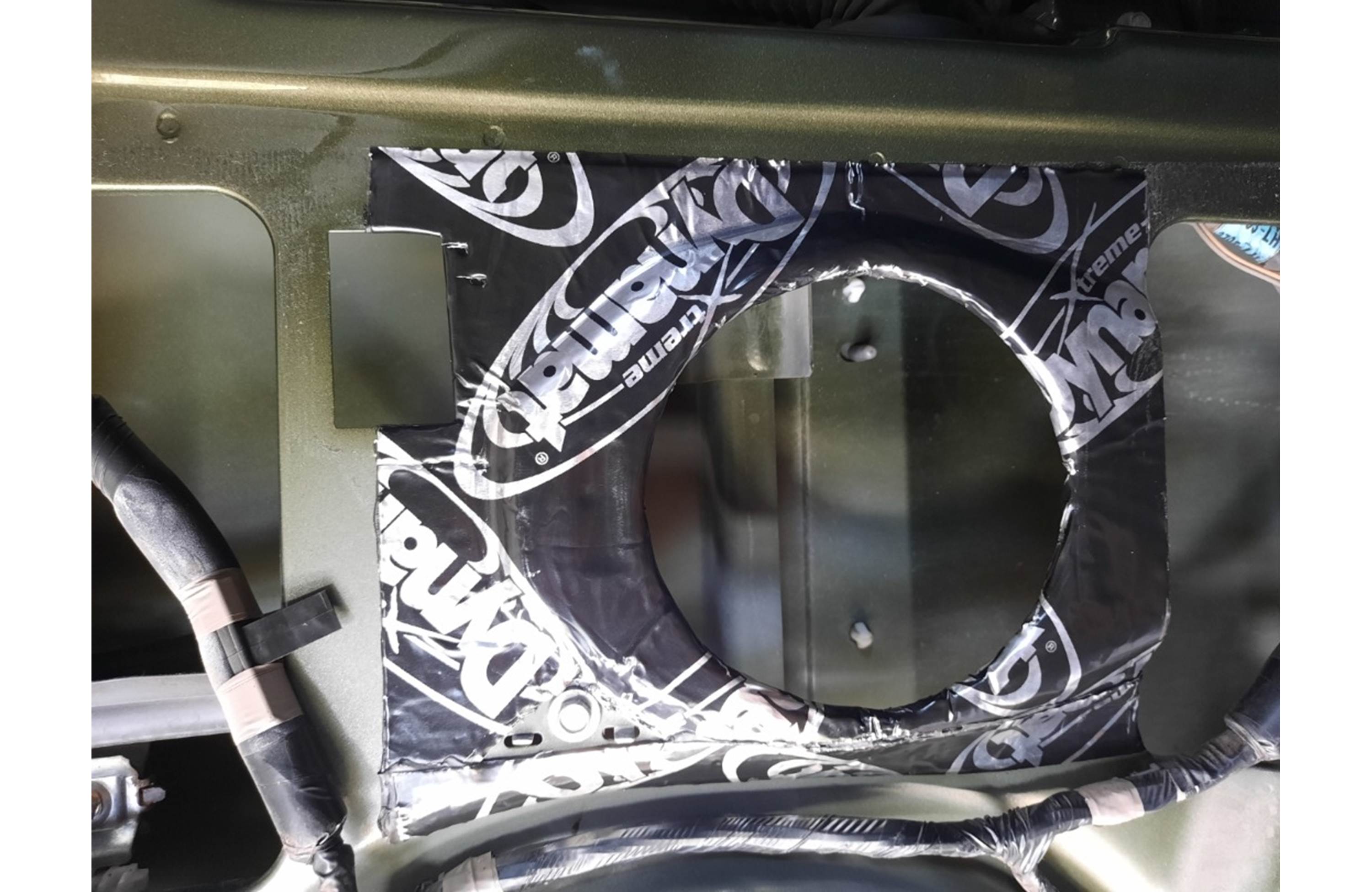

כדאי לנסות למצוא חומר איטום לדלת כדי לתת לרמקול תנאים מעט יותר טובים,
אבל הבעיה היא שהחומרים הללו כבדים מבחינת משקל,
ולא תמיד נכנסים למבצעי שילוח בחינם.
אם רוצים לשמור על מערכת תקציבית,
אז המינימום הוא בידוד מסביב לרמקול
0d9db328-e396-4355-817f-9dc550bf8097.jpe
זה לדוגמה של חברת DYNAMAT
זה לא מושלם ולא מתקרב לזה,
אבל מניסיון בהחלט עוזר למנוע מעבר של רעידות חזקות מגוף הרמקול לפח הרכב,
אפשר לראות כאן ביקורות של לקוחות קרצ'פילד.
אם רוצים להמשיך ולחסוך אז ניתן לקנות חומרים של חברות זולות יותר
לדוגמה יריעה בגודל 45*81 ס"מ
לחצות אותה באמצע, ולהשתמש בשני החצאים בדומה לקיט איטום רמקולים.
