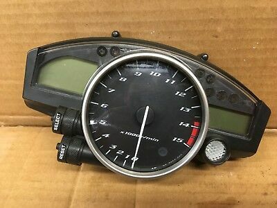

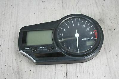

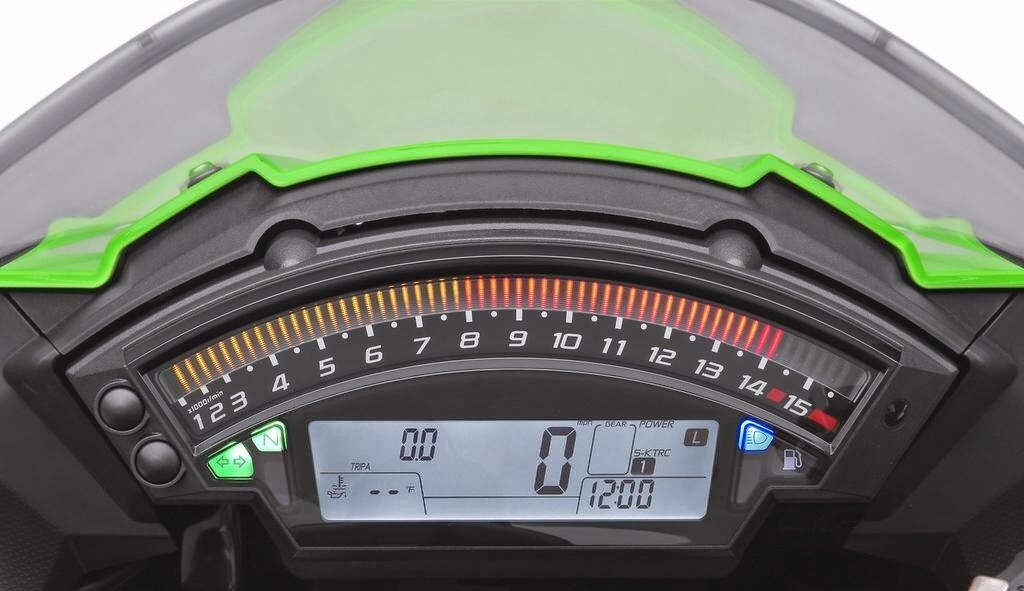

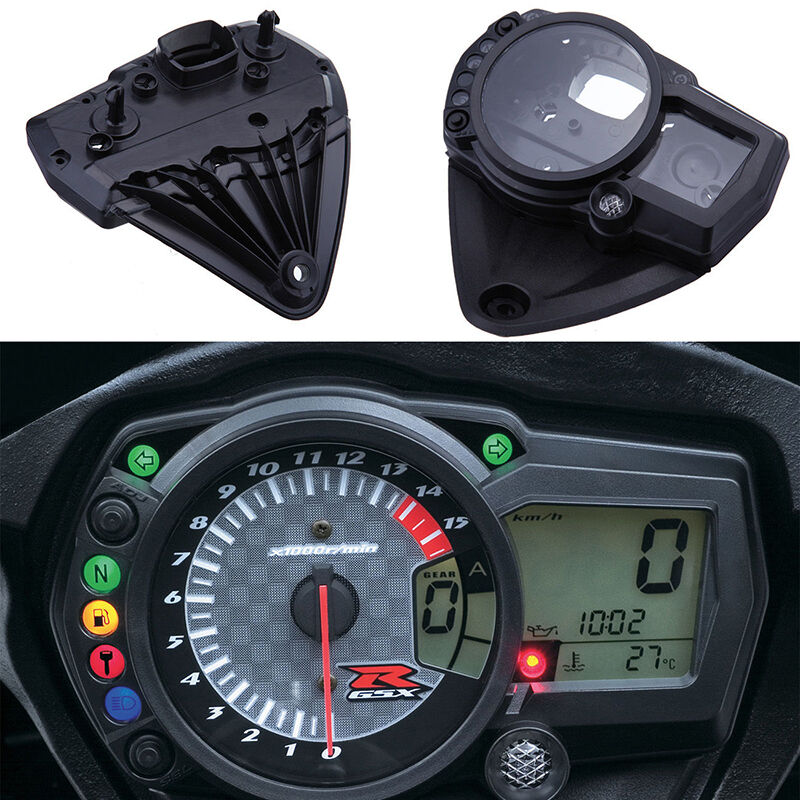

כמו שכבר הודגם מעליי, אתה כותב שטויות מחוסר ידע (באמת לא ידעת שאופנועים מגיעים לסל"ד כזה? למה אתה חושב שיש להם צליל כזה גבוה?).
מנוע בנזין (בין אם רוטורי או לא, הוא עדיין פועל על בנזין), או יותר נכון מנוע בעירה פנימית. בהחלט יכול להגיע לסל"ד כזה ואף יותר.
בגלל שאנחנו ספציפית מדברים על מנועי בוכנה - אז באופנועים מסוף שנות ה80 18,000 סל"ד לא הייתה מילה גסה. רוב האופנועים המודרניים 'מסתפקים ב13-15 אלף סל"ד.
