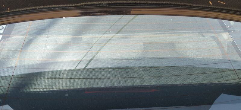

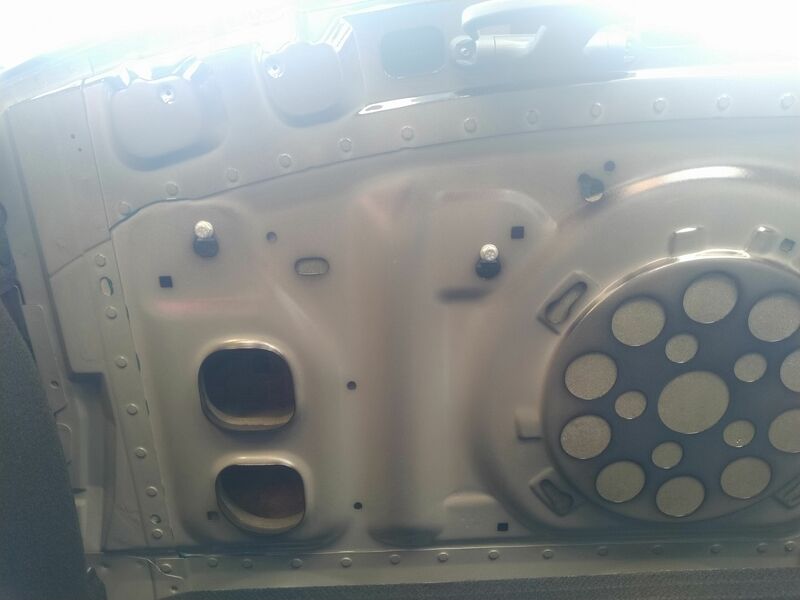

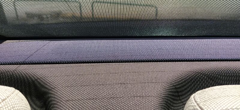

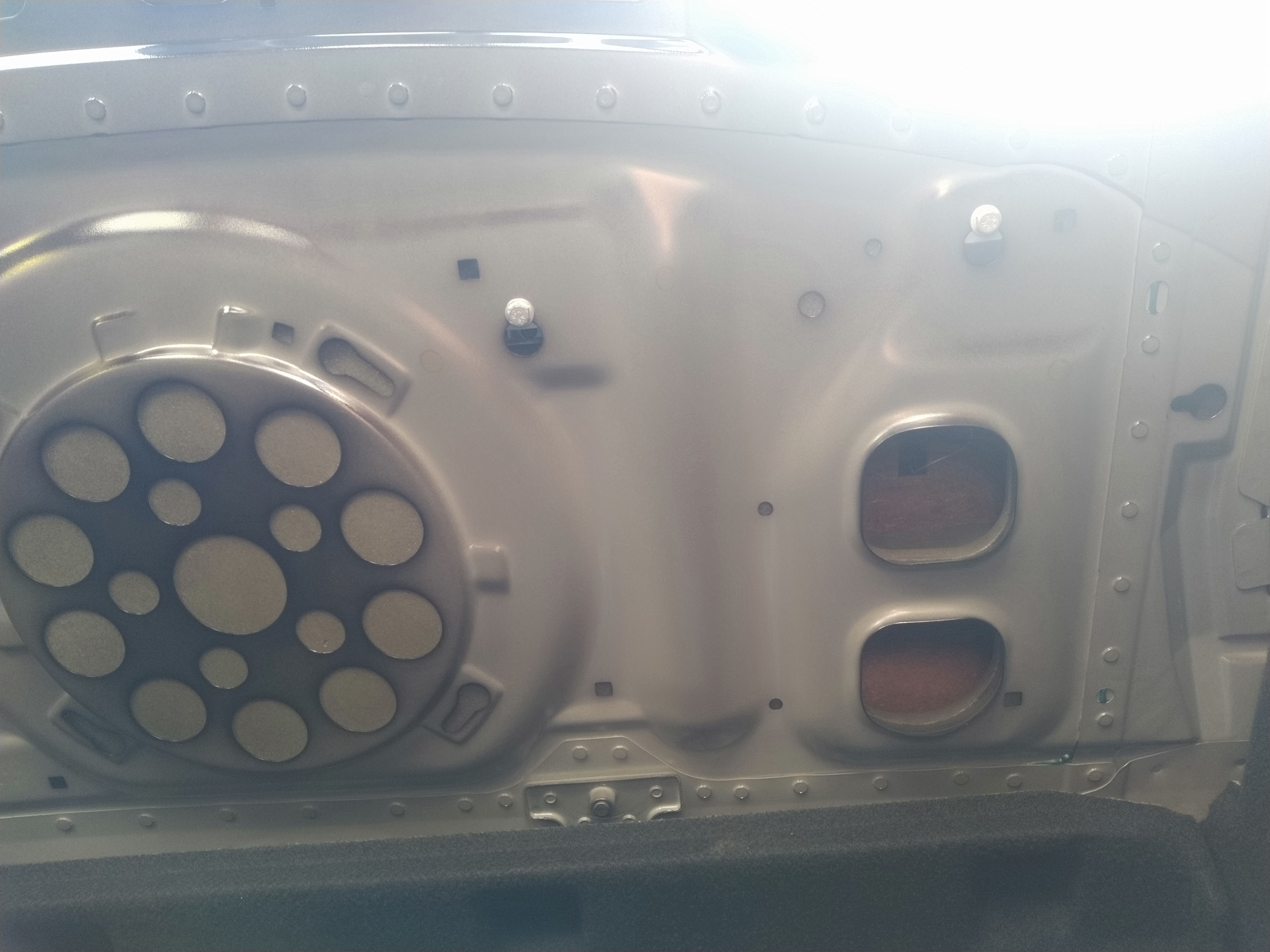

שוב, הבעייה היא לא הרמקולים אלא המארז שלהם. צילמתי כמה תמונות של מיקום הרמקול(ים) האחורי אצלי ברכב.
 - החלק העליון של המדף האחורי מבעד  חלון האחורי.
- החלק התחתון של המדף האחורי ממתא המטען, נוסע.
- החלק התחתון של המדף האחורי ממתא המטען, נהג.
- החלק העליון של המדף האחורי מעל המושבים האחוריים.
אם תסתכל בתמונה של הרמקולים הנמכרים באיביי אז הסאב שם פונה כלפי מטה בזמן שהמידים פונים כלפי מעלה. איך לעזאזל זה זה אמור להתחבר אצלי?
אולי הדיפון מתכת התחתון שונה בין Audio 20 ל Audio 50?

אם זה סאב בודד (לא המודול המקורי) אז חשבתי כי הוא ימוקם בתא המטען ויותקן בפתח המחורר בתמונות 2-3 (המגנט למטה החלק הפתוח של הקונוס כלפי מעלה). אני טועה?
