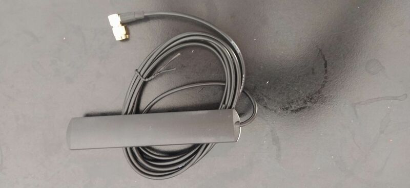

אנטנת ה 4G מאפשרת ליחידה להתנהג כטלפון ומונעת את הקרינה בתוך הרכב, לא הבנתי מדוע היא מופיעה עם מדבקה. אני שוקל רכישת סים כפול (20 ש"ח/חודש) או קוו נוסף (30 ש"ח/חודש) כדי שהקישוריות תהיה נפרדת (חשבתי אולי לאפשר פעולה רציפה של היחידה כדי שיהיה ניתן לתקשר עם הרכב מרחוק גם שהוא כבוי)

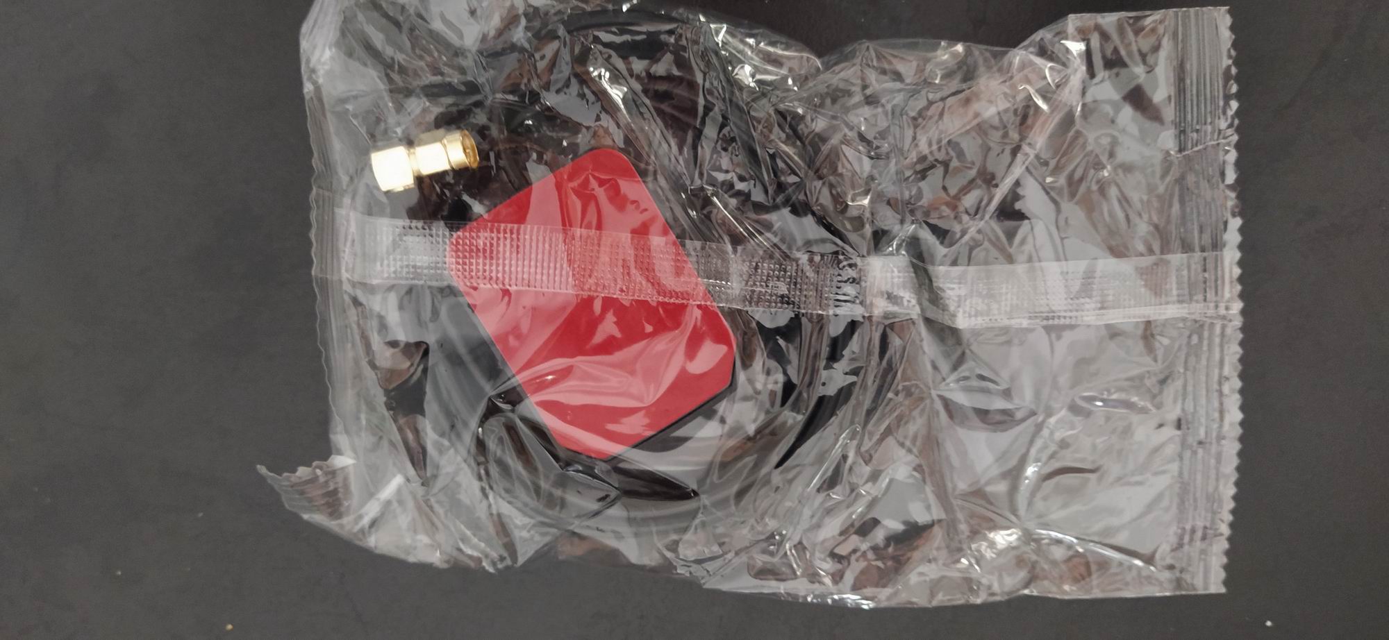

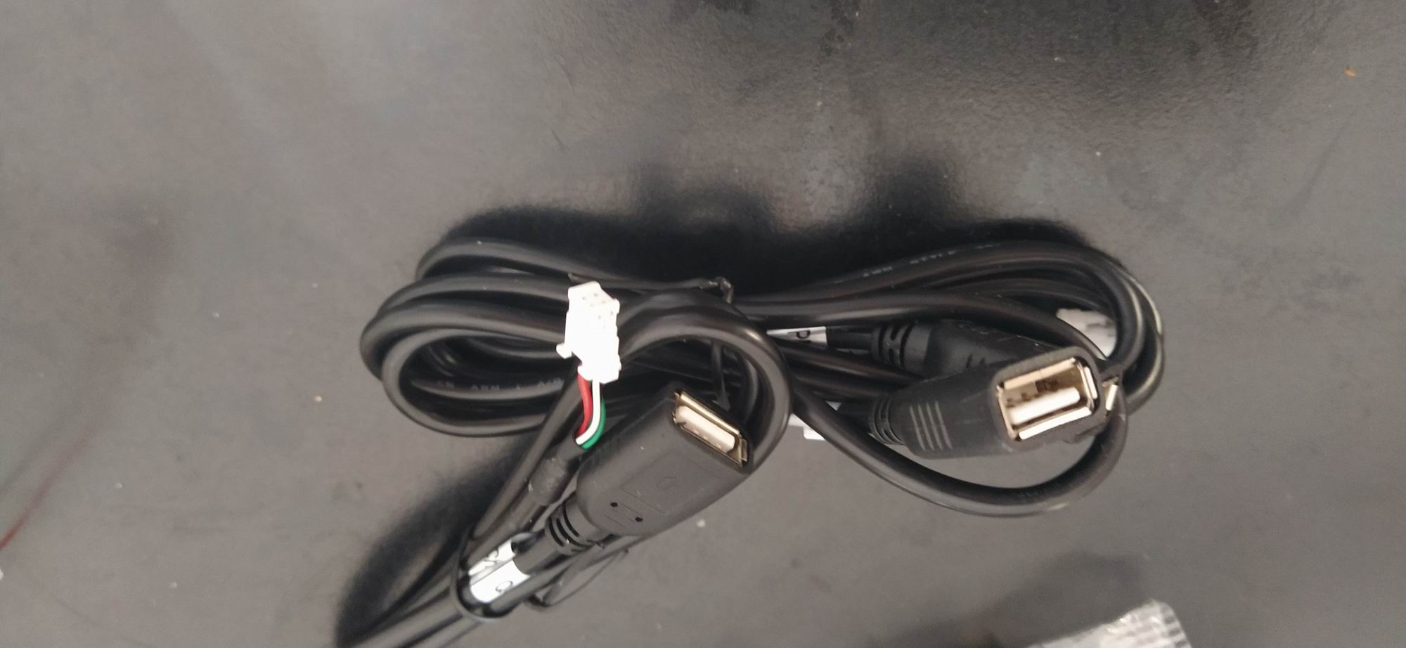

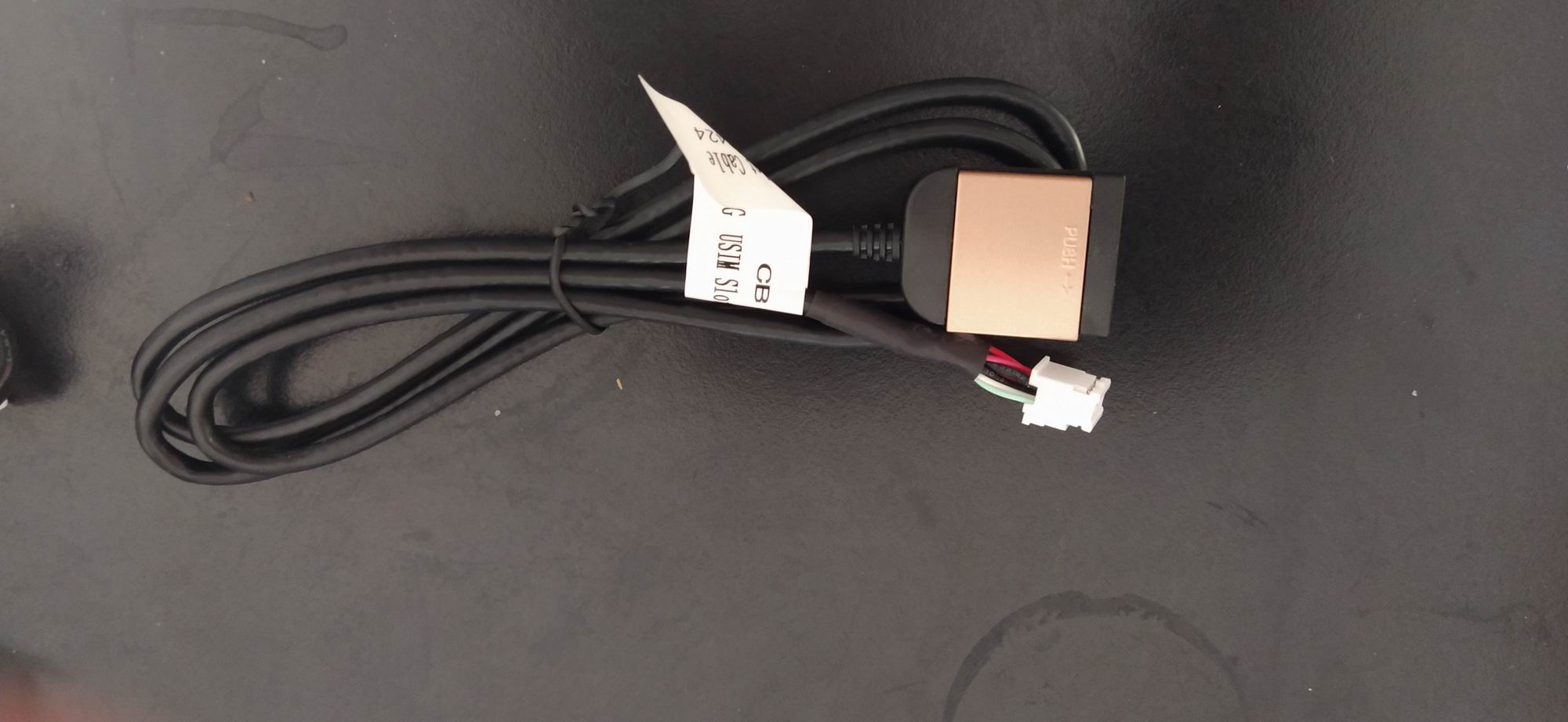

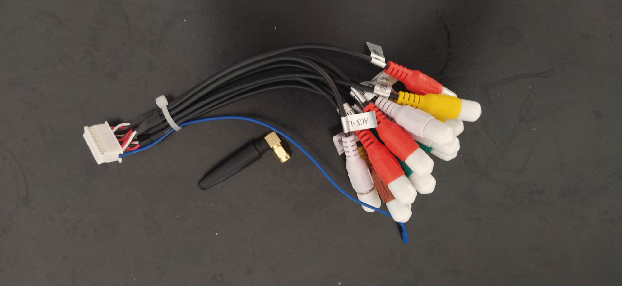

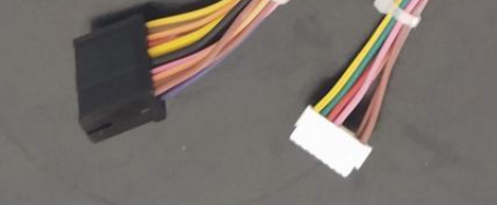

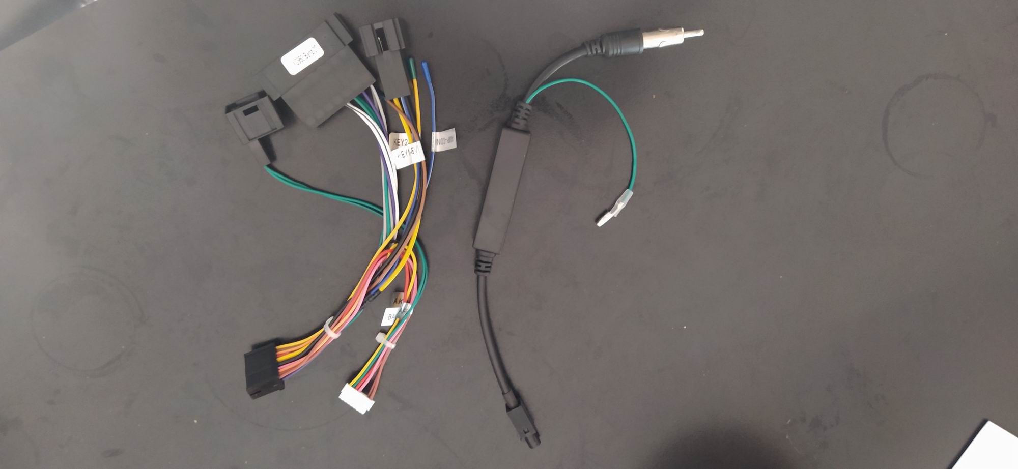

דבר ראשון בדקתי אם ישנה ה CANBox והיא הייתה בחבילה, אלא מה, אף אחד מהכבלים לא כולל קונקטור בשבילה... שלחתי שאלה לסיני והוא ביקש את תמונות הכבלים. ממה שבדקתי הכבלים שקיבלתי זהים למה שמופיע בדף שלהם ולא נראה שחסר משהו. במחשבה שנייה, בכבלים המופיעים בדף שלהם לא מופיע כבל תיאום אלא רק ה CANBox. ההחלטה לבחור ב Ownice ולא ב Joying החזק יותר נבחרה עקב היכולת המוצהרת של Ownice להתממשק לW211  שלי כך שכרגע אני מרגיש ממש רע עם זה.
הכבל שנראה כמתאם לאנטנת הרדיו שאינו מופיע בדף המוצר מגיע עם חיבור נוסף, מישהו מכיר מה זה? אאל"ט, כניסת הרדיו של ה Audio20 לא הייתה סטנדרטית וזה כנראה המתאם בין כבל האנטנה ברכב לחיבור האנטנה ביחידה, מה זה החוט הנפרד, הזנת "פאנטום" למגבר אנטנה?.

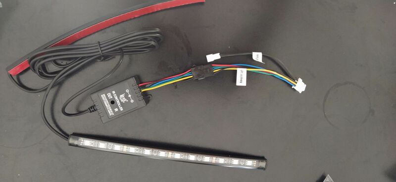

קיבלתי כבונוס "תאורת אוירה", מה אני יכול לעשות עם זה? 🙂

הסיני החזיר תשובה, יש לחבר את המתאם CAN לקונקטור הלבן, אבדוק היום כשאחזור. בכל מקרה הצפי לקפוץ ליוסי השבוע. ד"א, האם ה TORO TECH MR2 נמכר בארץ? אני לא רוצה לחכות עוד שבועיים-שלושה למשלוח מחו"ל.
