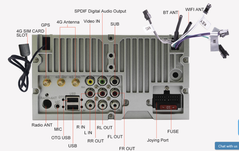

מקווה שאני לא מנג'ס אבל אני תקוע בבעיה סינית. האם מישהו נתקל במשהו דומה?
בגדול, התכנון הוא פיקו כמגבר/DSP ויחידת ראש סינית של Joying (https://www.joyingauto.com/eu-warehouse-joying-7-inch-double-din-android-8-1-0-car-sound-stereo-with-built-in-4g-module.html) שלהבנתי היא מהיותר מעולות בשוק לאנדרואיד דאבל-דין. אני מנסה להבין כיצד מחברים את ה CAN Box ליחידת ראש (כדי לשלוט בכפתורי ההגה) אבל התמיכה הסינית מורחת אותי כשאני שואל אותם....
-כיצד מחברים את ה CAN Box ליחידת ראש? מישהו התנסה בזה?
-ביחידת ראש ישנו חיבור CAN, לאן אני יכול/צריך לחבר אותו?
-האם ישנה חשיבות לחיבור SPDIF אופטי על פני קוואקס? ביחידת ראש עם חיבור CAN אין את היציאה האופטית, באחרות יש.

אתה צריך מפענח (קאן בוקס) של JOYING בעבור רכבים של מרצדס.
הCAN HIGH והCAN LOW בחיבור ישיר לחיווט התואם בJOYING לא יעבוד גם אם תבחר בJOYING את הפרוטוקול של המרצדס הספציפית שלך.

תודה אדי, הבעייה שכבר פניתי אליהם וקיבלתי תשובה לא מובנת "You need to buy the harness adapter+canbus box which commonly work for all your car model. that it will be workabel for our Joying model." חיפוש באתר אחרי "CAN Mercedes" מביא כשש תוצאות לרתמות הכוללות קאן בוקס אולם אף לא אחת למרצדס....
לפני 17 שעות, lanosforce כתב:
לא ממש הבנתי, החיווט ברדיו הוא של קונקטור, להיכן הוא (לכאורה) אמור להתחבר ברכב? אנסה לבדוק בסופ"ש אבל אני כמעט בטוח כי הרדיו-זבל הנוכחי שלי  מתחבר ישירות לרכב ללא מפענח.

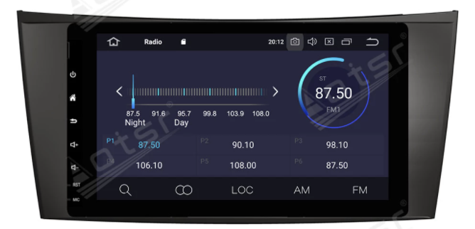

המשכתי לחפש ונתקלתי ברדיו אחר שאולי יוכל להתאים:
K7 Ownice 6G +128G Android 10.0 Car Radio Stereo For Benz W211/G W463/CLK W209 Multimedia 4G GPS Navi 360 BT 5.0 Carplay|Car Multimedia Player| - AliExpress
על פניו, נראה לא רע. מעבד 8 ליבות עם 6G ראם ו 128 רום שמריץ אנדרואיד 10 אבל (כרגיל) אני מוצא מספר בעיות....
-זה יוצא לא זול, יצא קרוב לאלפיים עם מכס (הם שולחים ב DHL). המחיר פחות מטריד אותי אלא להתחיל להסתבך עם הסינים כפי שהיה לי עם הרדיו הקודם, הייתי שמח אם במחיר דומה הייתי יכול לרכוש בארץ ולקבל אחריות ללא צורך לשלוח את הרדיו הלוך ושוב כמו שהיה לי עם הזבל הנוכחי.
-אין סלוט SD, מקווה שתומך בדיסק און קי (הזבל שיש לי היום לא מצליח לראות את הדיסק און קי) אבל סתם חבל שלא ניתן להשתמש בכרטיסון קטן.
-העלתי שאלה בפורום xda בנוגע להזרמת אודיאו דיגיטלי וקיבלתי שם תשובה מטרידה. האנדרואיד יכול לנתב את האודיאו ל USB כברירת מחדל אולם לא כל האפליקציות משתמשות בו, בנוגע ל SPDIF לא קיבלתי תשובה. דבר נוסף הוא שסיגנל ה SPDIF מכיל את אינפורמציית האודיאו הטהורה, הווה אומר שהשליטה בווליום תתבצע דרך ההמגבר בלבד (שאינו חלק אינטגרלי מיחידת הראש). נשמע הגיוני?
