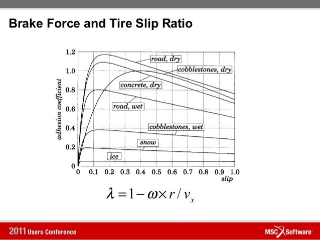

אתה ביקשת הסבר - החפירה שלהלן על חשבונך: בזמן בלימה, דופן הצמיג מתקמטת ובאיזשהו שלב הוא גם מתחיל להחליק מעט, ולכן מהירות הסיבוב שלו לעולם אינה זהה לזו של הרכב עצמו. ככל שבולמים חזק יותר, הפער הזה - הקרוי Slip rate - גדל. היחס בינו לבין עוצמת הבלימה הוא כזה:
msc2011confmeritorinc-5-638.jpg?cb=1434467474
ניתן לראות שהיחס בין ה-Slip rate לכוח הבלימה הוא עקומת פעמון: היא מגיעה לשיא ואז צונחת. בשל עוצמת הבלמים, בלימה בכל הכוח - ללא קשר למהירות ולתנאי הדרך - תביא אותך לקצה הרחוק של העקומה ולנעילת גלגלים. ה-ABS מנסה לשמור אותך מעט לפני שיא העקומה ולכן מספק עוצמת בלימה עדיפה: תאורטית, מרחק העצירה יתקצר בשליש (!) ביבש ובחצי (!!) ברטוב.
בעבר (יעני, בניינטיז), מערכות היו מעריכות מעט את מרחק העצירה בתנאי אחיזה גבוהה אך זה בגלל שאופן פעולתן עדיין לא היה מספיק מדויק. בכל אופן מדובר על הבדל זניח.
כמו כן, מאחר והמערכת מבצעת את המודולציה הזו כל עוד היא פועלת היא גם תאפשר לך לתמרן בזמן בלימה: אם 100% מביצועי הצמיג מנוצלים לטובת בלימה, אין לך עם מה לתמרן. עם ABS המערכת מזהה את הדרישה הנוספת (כי שאיפת הצמיג להינעל מתגברת) ומשחררת מעט עוצמת בלימה כדי לאפשר היגוי.
