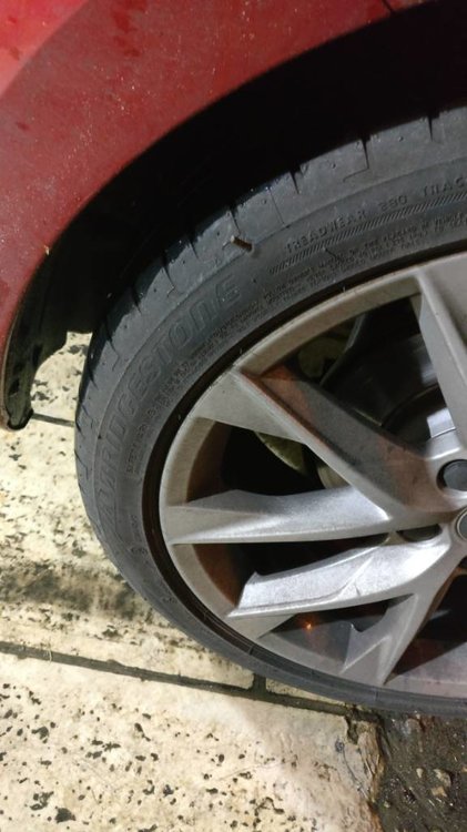

במרץ החלפתי 2 צמיגים קידמים חדשים (קיבלתי את הרכב ב11/2/18)
עכשיו 5 דקות לפני שאני מגיע לעבודה, קופץ לי "לבדוק אוויר בצמיג אחורי בצד ימין" [emoji34]
קיצור, אפשר לתקן?
Enviado desde mi ONEPLUS A3003 mediante Tapatalk
פגיעת דופן מוחשית. אסור לתיקון.
אבל אולי מספיק צמיג אחד, בעיקר שאחורי. תלוי בשחיקה.
יש להם 6136 ק"מ.
בפעם הקודמת (סוף מרץ 2018) נדפקו לי 2 הצמיגים הימנים של הרכב (קידמי ואחורי), וקניתי 2 חדשים ושמתי מקדימה, השמאלית שהייתה מקדימה, שמצי אחורה בצד ימים (שזה צה שיש לה פנצ'ר עכשיו :-( )
הייתי כמעט בטוח שאסור לתקן, לא יודע אם לקנות 2 חדשים ולשמור את התקינה או לתת אותה בתור תשלום ושיוריד לי קצת את המחיר או לא יודע מה עוד אפשר בדיוק..
כלומר, הצמיג השמאלי אחורי כרגע (מקורי, נכון?) עם הק"מ שרשמת?
לא רואה על פניו במקרה הנ"ל בעיה להחליף רק צמיג אחד, אלא אם השחיקה בפועל משמעותית ביחס לצמיג חדש.
