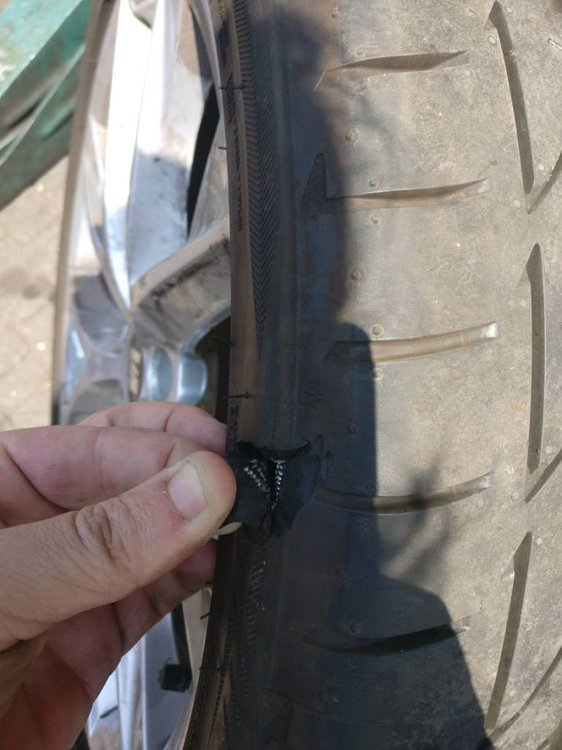

אז בסוף אני קונה 2 צמיגים כמו המקורים ב1400 כלל הכל, והצמיד השמאלי קידמי עובר אחורה מצד ימין.
מקווה שנגמר הביפור עם הפנצ'רים, 2 חודש וחצי זה ממש מעצבן :-(

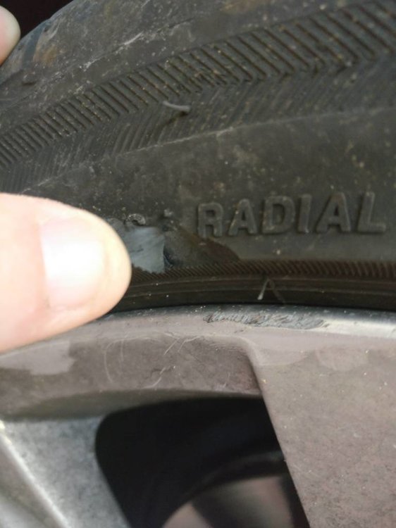

תודה, בדקתי את הצמיג השני שנחתך בקטנה עם הבחור איפה שקניתי עכשיו, הוא אמר שבטסט זה תלוי מי בודק, יכול שישימו לב יכול להיות שלא, לך תדע, לא בא לע לקחת סיכון.
לגביי מה שאתה אומר, הפנצ'ר הזה לא יודע איך זה קרה, הרכב חנה מ10:30 עד 01:00 באותו מקום, לא זז, פתאום כשיצאתי שמעתי משהו אבל בהתחלה חשבתי שפצצתי איזה שקית נעיילון, אחרי דקה קפץ הסימן שחסר אוויר :-(, לך תדע.
החתך הקטן שלא מפריע אני כן יודע מה קרה, עשיצי פרסה בתוך קניון, חשבתי שאני עובד ופגעתי באבן ושפשפתי את הג'אנט בקטנה וקרה מה שקרה :-(.
קיצר, עכשיו מאחורה יהיו 2 צמיגים עם אותו ק"מ ומקדימה 2 צמיגים חדשים, חח.
זה הצמיג שהלך לעולמו
זב הצמיג שלא חייב להחליף אבל כבר מחליף.

הצמיג שהלך לעולמו, הוא כזה באופן מובהק.
האחר, אינו אמור לפסול בטסט כלל. פגיעה שטחית באזור שמיועד לספוג את המכות האלו במקום החישוק.
יכולת להדביק אותו למקום אם מתעקשים ולשכוח מזה. אין שום השפעה בטיחותית ושום חלק משלד הצמיג אינו נחשף.
(רק להבהיר, כי אינני בעל מקצוע בנושא).
לטעמי יכולת להסתפק בהחלפת צמיג בודד.

הצמיג ש "לא עובר טסט" לא באמת הייתי צריך להחליף, הייתי מעדיף כבר, הבחור אמר לי שזה תלוי מי בודק וכמה הוא מסתכל, אבל לא רציתי לקחת סיכון פשוט.

את הצמיג בתמונה השניה שמור או תמכור אין אין לו פגיעה והוא תקין. החלק ש״חתוך בקטנה״ רק מגן על החישוק מדרכות ונראה שזה מה שעשה
