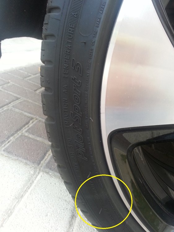

האם קיימים מישליין פיילוט 3 שלא מיוצרים בתאילנד ?
יש לי פילוט ספורט שמיוצרים בגרמניה בכלל (מהיכן הבאת את תאילנד?)

תאילנד תאילנד חביבי ..(שוק אוסטרלי) כנראה שבישראל מקבלים את הצמיגים מאירופה כי זה יותר קרוב.
