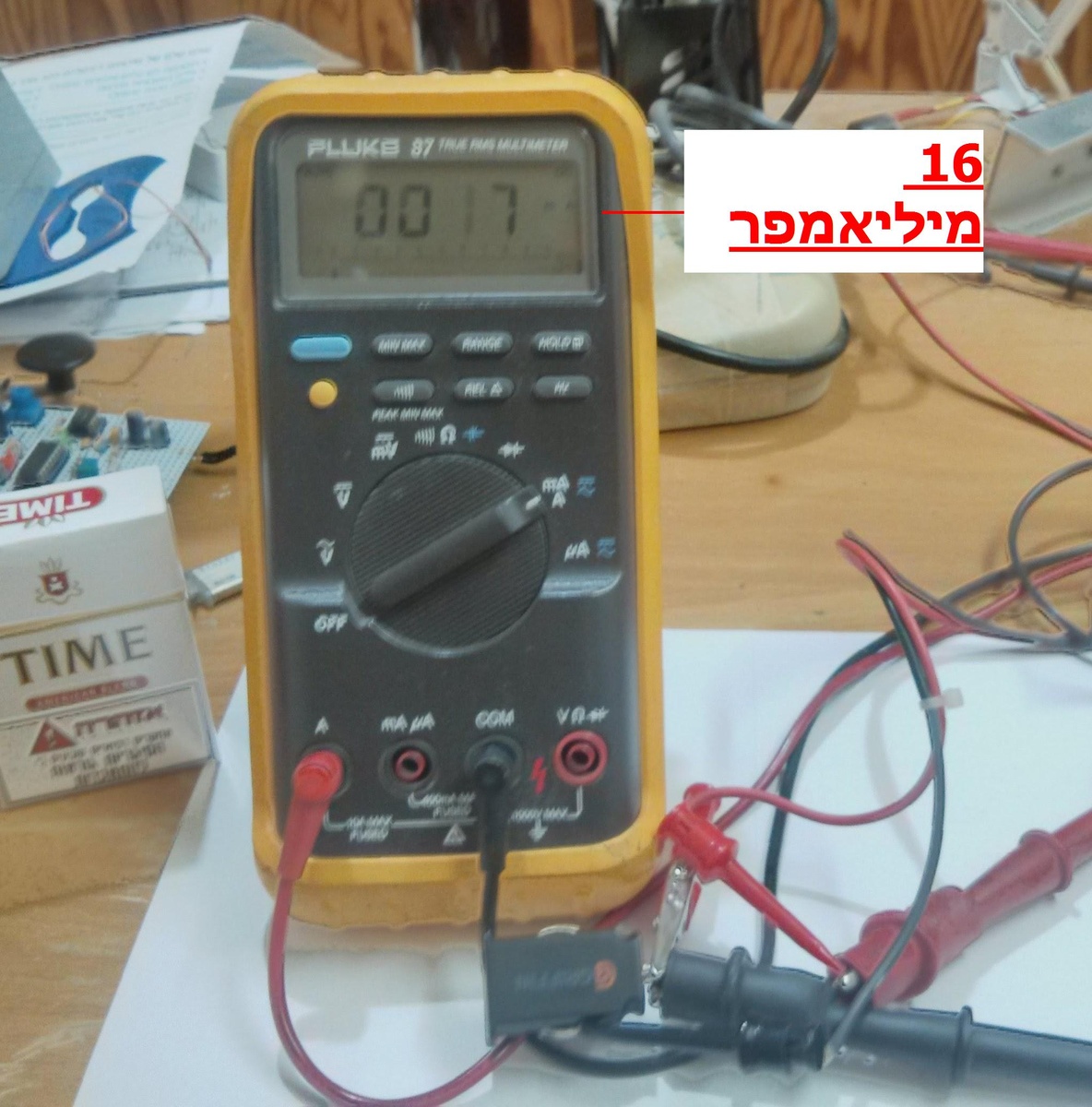

הנצילות בהחלט רלוונטית מכיוון שאם אתה מחבר DOK אשר (מהבהב בקצב איטי או דולק קבוע) כאשר אין פעילות קריאה/כתיבה צריכת הזרם הממוצעת היא כ-20 מיליאמפר כמובן שגם היא קשורה לנצילות.
נצילות של ממירי מתח מודרנים יורדת לכ-60-70 אחוז בצריכת זרם של 10 מיליאמפר.
צריכת זרם נוספת של 10-15 מיליאמפר מעבר לצריכת הזרם הפרזטית אשר עומדת על 15-25 מיליאמפר ברכב מודרני לא תגרום לריקון המצבר עד כדי מצב של חוסר אפשרות להניע את הרכב.
מכיוון שאני בעבר תכננתי מטען USB לאייפון 3GS אני קצת מכיר מקרוב ובאופן מעשי את התחום ואינני ניזון מדברים אשר נכתבו באתרים השונים.
בכדי להוכיח לך חד משמעית שהדברים אשר כתבת אינם נכונים מצורפות תמונות של מדידת צריכת הזרם של מטען USB תוצרת גריפין אשר יוצר לפני 6-7 שנים ונחשב יחסית מיושן ולא GREEN.
כפי שניתן לראות צריכת ללא עומס עומדת על כ-16 מיליאמפר במתח של 12 וולט.
* כול הנכתב מתייחס למטענים איכותיים ולא סינים שעולים 5 שקלים.
