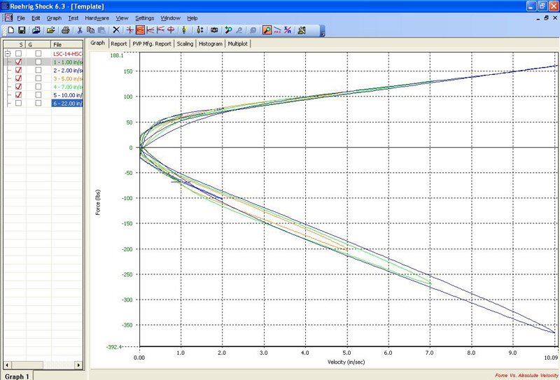

לבולמים יש ארבע מצבי ריסון, מתוכם חשובים לנו שלושה, שמיוצגים בגרף מהסוג הזה:
הריסון הראשוני המבוסס על חיכוך באטמים. כל כוח שאינו גובר על החיכוך הזה לא יזיז את הבולם. המתלה יישאר נעול והרכב יקפץ. הריסון הזה מיוצג בגרף כאזור שבו העקומה אנכית.
ריסון אינרציאלי ("אטי") - ריסון של תנודות מרכב שנובעות מפעולות האצה, האטה ופניה שהנהג דורש מהרכב. ככל שהריסון טוב יותר, תגובת הרכב תשתפר. הריסון הזה מיוצג על ידי החלק התלול יחסית בגרף.
ריסון מהיר - ריסון של מהמורות בכביש. ככל שהריסון טוב יותר, ההצמדה לכביש משתפרת ועמה גם האחיזה. הריסון הזה מיוצג על ידי החלק השטוח של העקומה, וניתן להבחין בנקודת המעבר בינו לבין השיכוך האטי.
כשהבולם מתיישן, החיכוך הפנימי בו גובר ונדרש יותר כוח כדי להניע אותו. כמו כן, עוצמת השיכוך שהוא מספק פוחתת, אבל בראש ובראשונה בחיכוך האטי ולא המהיר.
לכן, עם שחיקת הבולמים לא תהיה בהכרח תחושה משמעותית של רכב מתנדנד אבל כן יהיו יותר תנודות מרכב בזמן פניה, האטה והאצה.
ביומיום אנחנו לא מפעילים על הרכב כוח רב, ובשל מימדי הרכב וגובהו תנודות המרכב קטנות, אך ביום האחד שבו ניקלע למצב קצה - ההשפעה על אחיזת הכביש תהיה גדולה.
