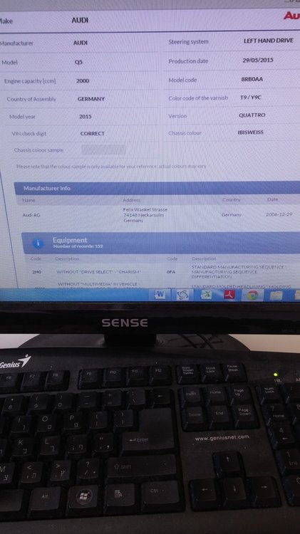

מרק, אני לא יודע איך הם מחלצים את המידע. אבל רשימת האבזור היא ייחודית ונכונה.
וכן לרכב הנ"ל יש מערכת שטיפת פנסים כי הם קסנון .
בקובץ של הרכב שלי לעומת זאת אין את זה.
איך האתר יודע למשל שיש ספר רכב בעברית
0XD INFORMATION KIT HEBREW \ OWNER'S
MANUALS
ואיך הוא יודע שיש דרישות רישוי ישראליות
BE1
SPECIAL REQUIREMENTS ISRAEL \ TYPE
APPROVAL COUNTRIES/COUNTRIES WITH
אני לא יודע, אבל האתר מספק מידע אמין ואיכותי בזול.

מרק,
ראשית אציין שאינני מכיר את אלי.
כפי שציינתי בהודעה קודמת ניסיתי את האתר עליו אלי המליץ ועברתי על כל הרשימה. אני מכיר את הרכב שלי היטב, ויכול להעיד שהרשימה אכן מייצגת נאמנה את הרכב שלי עד הבורג האחרון. פרטים כמו "דרישות רישוי ישראליות", "ארצות חמות" עוד איכשהו ניתן להסביר, אבל מצאתי את הקוד המדויק של הג'אנטים שהותקנו אצלי ברכב, הצבע של הרכב, נפח המנוע, הגימור של הדוושות, הדגם המדויק של הרדיו שהותקן ברכב ואפילו הריפוד (אצלי אלקנטרה משולב בעור).
ברור שהמידע הזה אינו מאופנן במספר השלדה כי אין מספיק ביטים שם, מה שאומר שלאתר הזה יש גישה למידע שזמין רק ליצרן. כאשר מחברים רכב VAG באונליין דרך מוסך מורשה מתבצעת השוואה של מה שיש כרגע ברכב למה שרשום אצלהם, ראיתי את זה במו עיני.
בעלי האתר השיגו את המידע כנראה מגישה לרשת של היצרן ושליפה של הנתונים תוך כדי הזדהות כמוסך מורשה או משהו כזה.
כנראה שחלק מה-PRים מיועדים כהוראות ייצור עבור המפעל ואינם נחשפים על גבי המדבקה מחוסר עניין לציבור.
בהחלט מעניין ושימושי ביותר. החוקיות כאן לא ברורה אבל זאת בעיה של האתר, לא שלי.

מרק,
לפני הכול אני שמח שהאתר עזר לך למצוא מידע שלא היה לך נגיש קודם לכן.
כפי שכתבתי קודם לכן אתה יכול לפענח את כול המידע החשוב לגבי רמת האיבזור של רכבך בעזרת המדבקה הנמצאת בתא המטען וגם בספר הרכב עם מספרי PR.
לדוגמא מהרכב שלי ראה קובץ מצורף.
קישור למפענח החינמי :-D
http://vag-codes.info/

PRCode: 0Y2 = Tropical zones
כלומר רכב שמותאם לארצות חמות.
אגב, המידע באתר הזה עדכני. שנה אחרי שרכשתי את הרכב הוספתי Cruise Control אצל Class A והם לקחו את הרכב שלי למוסך צ'מפיון והוסיפו את ה-PR. ואכן, רואים את ה-PR הזה בקובץ שלי.

היתרון הגדול של השירות שנותן האתר הוא שניתן לוודא שאיבזור שהובטח בהזמנה אכן קיים עוד לפני שהרכב עבר רישוי .
היו לא מעט סיפורים על רכבים שהגיעו עם איבזור חסר או שונה וזה כלי יחודי בכדי לפתור בעיה עוד כשהיא קטנה.
וזה בוודאות שווה 30 ש"ח לדעתי.

מרק, מופיע אצלך ברכב באמצע בשורה החמישית משמאל 0Y2 כקוד tropical climate Zones
מה הקוד אומר.
אייל.

אני מבין שאתה חותר למגע...
ת'ה גדול :wink: במזג אויר טרופי בקוד - 0Y2 tropical climate Zones

גם אני בדקתי את הVIN של הרכב שהוצאתי אתמול מצמפיון באתר שאלי 55 וshugiflex ציינו,
יש שם את כל המידע של הרכב באופן מדויק ביותר, כולל כמובן מידת ג'אנטים, צבע, מערכת מולטימדיה, ספר הוראות בעברית ועוד'.
מה שעניין אותי לדעת זה תאריך היצור של הרכב, לאחר הזמנת הרכב צ'מפיון הודיעו כי יחול עיכוב במסירה בגלל שלטענתם מפעל של ספק משנה של חלקים עלה באש.
תאריך היצור אישש את הגרסה הזאת, הרכב יוצר אחרי שנפתחה ההזמנה. תענוג לקבל רכב "טרי" של שכב חודשים בבונדד ועם צמיגים משבוע 14 של שנת 2015.
