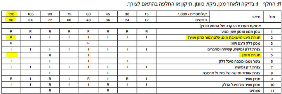

  13. שלום! ברשותי יונדאי אקסנט 1,600 שנת 2009, עשה אצל הבעלים הקודמים כ 15,000 ק"מ (כמעט ולא יצא מהחניה) ועכשיו עומד על 51,000 ק"מ אני לפני טיפול 120,000 ק"מ (או 8 שנים) בספר רכב יש חגורת תזמון ויש חגורת הינע(משאבת מים,אלטרנטור ומזגן אוויר) - מה ההבדל ביניהם? מה ההבדל מבחינת עבודה ועלויות? תודה לעונים!
