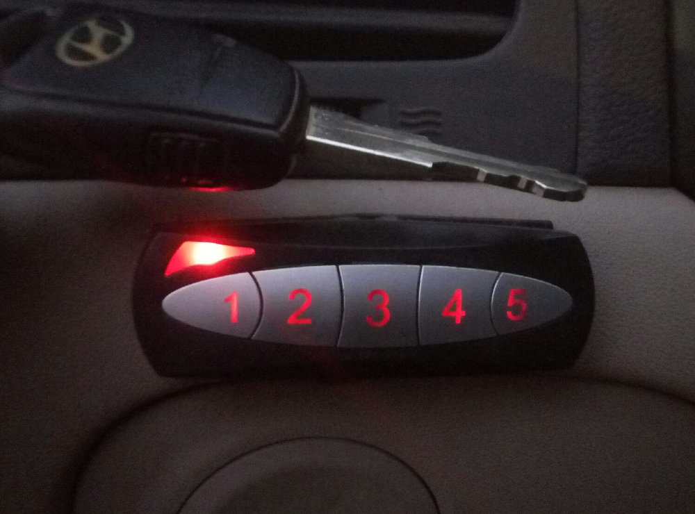

שלילי, לא הזינה כמה פעמים אלא נלחץ לחיצה ארוכה על אחד מהמקשים הקודן נעול כבר מעל חצי שעה עזרה מישהו?
שלום! אשתי נכנסה לאוטו וכנראה לחצה על אחד מהכפתורים בקודן למשך כמה שניות (בלי לשים לב כמובן) נשמע צליל מהיר כזה עכשיו הקודן לא מהבהב אלא נשאר דולק קבוע, הזנת הקוד מחדש - ללא תגובה מצידו מה עושים? תודה!

שלום לכולם! אשמח לעזרתכם... איך אני נועל את האוטו (מתבצע דרך הכפתור היחיד במפתח) בלי שייסגרו לי החלונות? ניסיתי כל מיני שילובים, לחיצה ארוכה/ כפולה וכו', לא הצלחתי! מישהו מכיר? למישהו יש שלט וקודן כאלה? תודה רבה דותן
