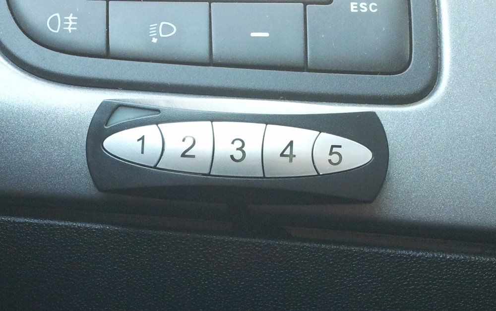

  3. שלום! פונטו גרנדה 2011, אין לי מושג איפה התקינו את הקודן, גם לא מצויין שם החברה אני רוצה להחליף את הקוד (ולא בגלל שהכפתורים תקולים) כשחיפשתי ברשת מצאתי רק מדריכים להחלפת הקוד לקודניות עם כוכבית מישהו מכיר? יודע? תודה לעונים דותן
  4. מודה לך מאוד! שבת שלום.........
