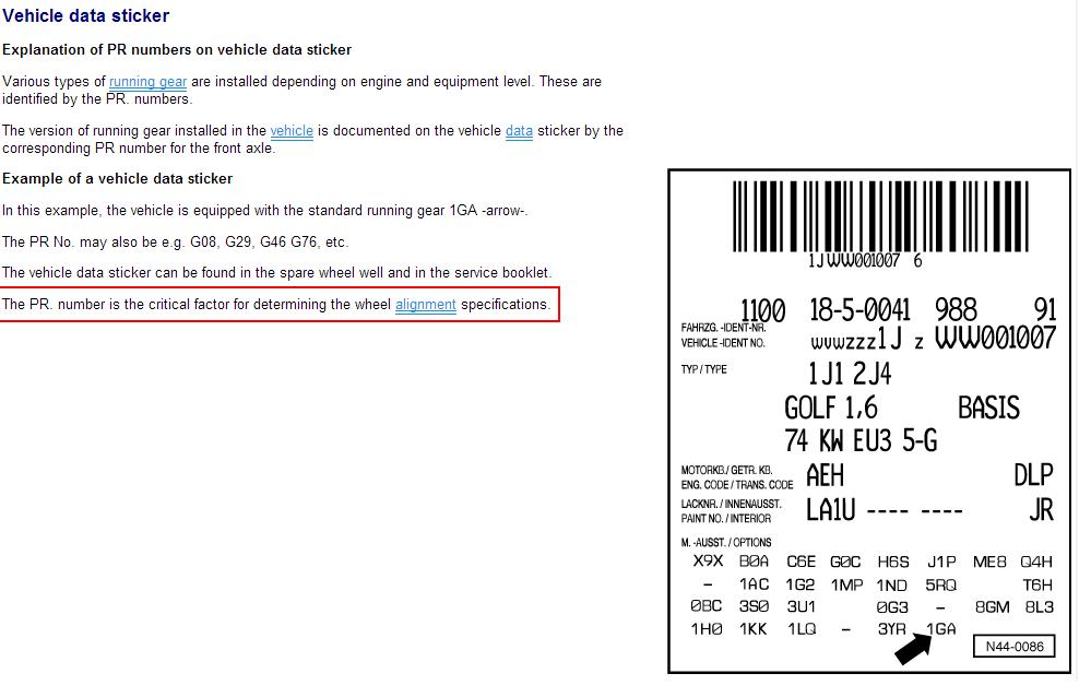

רשימת האיבזור והתוספות אינן מקודדות לתוך מספר השילדה. יש מספר שילדה וקיימים ומספרי PR בנפרד אשר מגדירים בדיוק את הדברים שציינת.
האתר שצירפת אינו יכול לחלץ את המידע מתוך מספר השילדה לכן הרשימה מכילה יותר מ-190 מספרי PR שחלקם רלוונטים לרכב שלך וחלקם לא.
לדוגמא:
KK1-REFRIGERANT R134A \ REFRIGERANT - כול הרכבים החל משנת 1996 מגיעים עם קרר R134 ולא אחר.
8X1 HEADLIGHT WASHER SYSTEM - האם ברמת איבזור מסויימת גולף דור 7 נמכרת עם מערכת לשטיפת פנסים קידמיים ?
* עוד הוכחה לכך שמספר השילדה לא מכיל את כול המידע לגבי הרכב:
בימינו אם אתה רוצה להזמין מחברת ATE רפידות בלימה אתה חייב לציין את מספר ה-PR של מערכת הבלמים וגם ייצרן הרכב מציין זאת הספרות האחזקה.
** דוגמא נוספת תוכל לראות בתמונה שצירפתי שבה הייצרן מציין בצורה מפורשת שיש להעזר במספרי PR בכדי לבצע כיוון פרונט. אם בתוך מספר השילדה היו מקודדים את מספרי PR הייצרן היה כותב בדוק לפי מספר שילדה.
תבדוק במדבקה המצורפת לספר הרכב שרכשת ותגלה רשימה של 50-60 אופציות (מספרי PR) ולא 190.
בקיצור לא דובים ולא יער.

ניסיתי את האתר שהומלץ על ידי אלי. שילמתי 7.40 יורו ולהפתעתי קיבלתי מידע נרחב שאינו זמין באתרים חינמיים, כמו תאריך היצור של הרכב ורשימת כל האופציות שהותקנו ברכב. אני מכיר את הרכב שלי היטב ומעיין ב-ETKA מידי יום ואכן מאשר שהרשימה מדויקת ביותר.
אין לי מושג איך האתר הזה משיג את האינפורמציה הזאת, לא אתפלא לגלות שזה לא בדיוק חוקי אבל זה בהחלט שווה 25 ש"ח.
