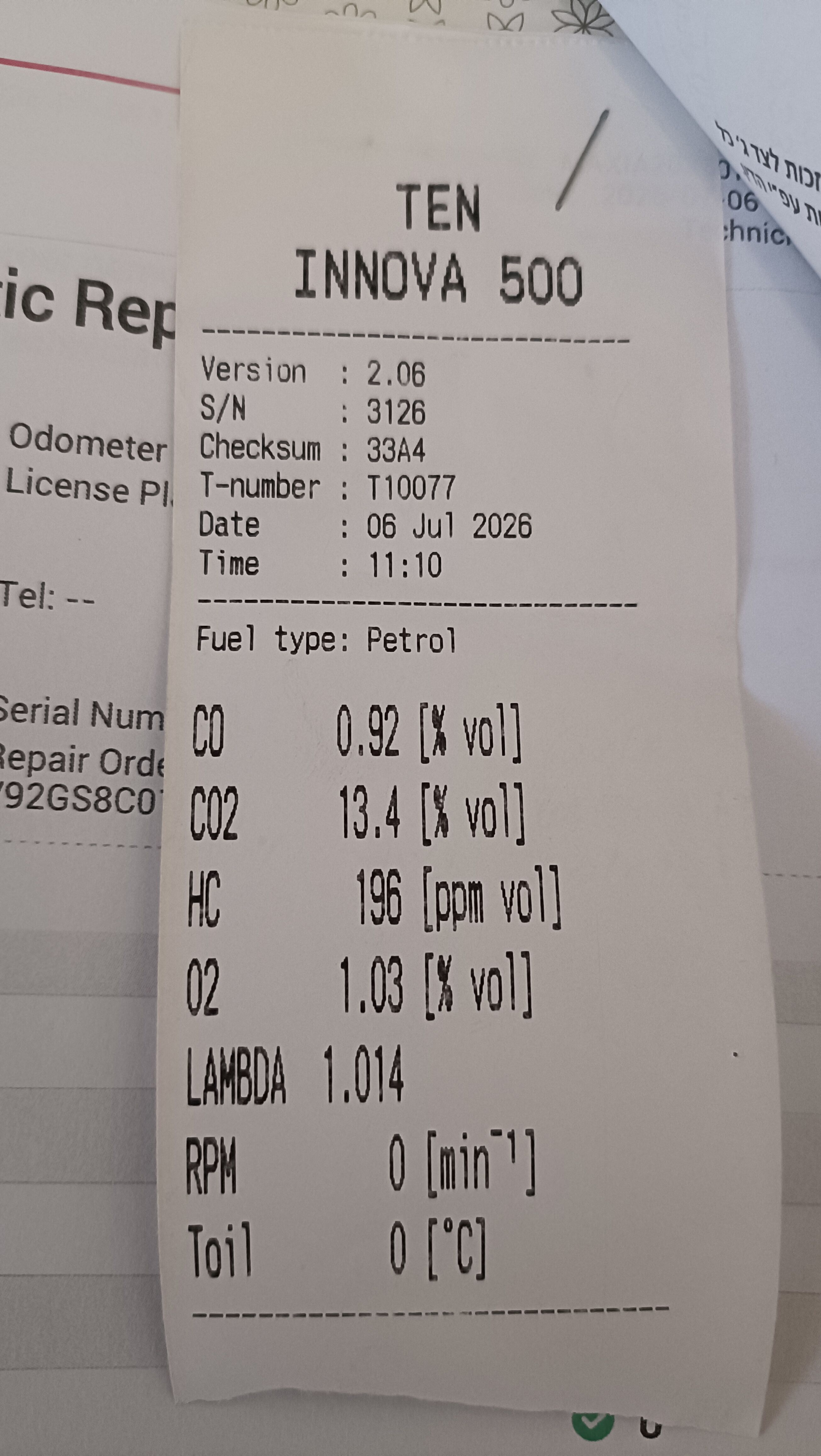

קיה ספורטאז' 3, 2 ליטר משנת 2015.
בבדיקת הקניה בוצעה בדיקת 4 גזים עם התוצאות המבהילות להלן:IMG20260717171659.thumb.jpg.8aa74ceb117edf610aefafe5ad3bf090.jpg
הנתונים להשלמת התמונה:
הרכב עבר 170 אק"מ, מטופל במורשה מהיום הראשון, עם היסטוריית טיפולים מלאה שנמצאת בידי.
אין תקלות פעילות, ויש תקלה אחת מאד ישנה ולא קשורה בהיסטוריה.
לרכב נגנב הממיר הקטליטי לפני שנה וחצי, והוחלף לממיר חליפי ע"י הביטוח, אך באותו מוסך מורשה בו מטופל הרכב מתמיד.
כשאני עובר על ההיסטוריה, באופן הזוי ביותר, איני רואה תיעוד להחלפת מצתים מאז שהרכב עלה לכביש.
מכון הבדיקה נמצא 5 דקות נסיעה מביתה של המוכרת, ובנוסף, חיכינו בתור לבדיקה מעל חצי שעה  (כשהרכב כבוי, כמובן).
 כלומר- בהמשך לשרשור כאן- בוצעה בדיקה על מנוע קר, וממה שראיתי גם בסיבובי סרק.
הטסט בחודש הבא הבוחן אמר שכך הרכב לא יעבור.
אודה לתובנות ורעיונות.

לפני 11 דקות, natco כתב:
לפי הסטויכומטריה של תגובת השריפה, יש יחס 1:1 בין CO2 לבין H2O (אדי מים)
לכן אם יש 13% CO2
יש גם 13% מים יש להניח
נותרו לנו 74% שמכילים בעיקר חנקן מולקולרי N2 כי הוא אינרטי בגלל הקשר המשולש ב N2 ולא מגיב בטמפ' האלה, קצת CO, טיפה HC וטיפה חמצן מולקולרי.
לא בטוח שזה קשור למצתים, כי יש שריפה שמתבצעת  - אחרת איך מגיע ה CO2?
נראה ש 13% של CO2 זה בסדר אני חושב.
שווה להחליף אולי בלי קשר לתחזוקה מונעת.
אני רחוק מלהבין בנושא, אבל בטסט בודקים רק שניים מהדברים:
למבדא 1.014 - בטווח הקביל של 1±0.03.
CO 0.92% - אם זה נבדק על קר, אולי זה לא נורא?
חבל שהם לא כותבים טמפרטורה, ואופן מדידה. אי אפשר להגיד להם שזה לא אינפורמטיבי בלי המידע הזה, ושיעשו מחדש?
היה לי מקרה של כ-0.6% שהפך לקצת פחות מ-0.3% אחרי ניקוי באינפוזיה + נסיעה שחיממה את העניינים עוד יותר. לא מדהים, אבל עבר.
אולי אפשר לראות מגמה מטסטים קודמים.
כמה ק"מ בשנה וחצי מאז הוחלף/שופץ ממיר קטליטי? יש צריכת שמן?
170K ק"מ למצתים - אם אירידיום, לדעתי היצרן ממליץ להחליף כל 150K, כך שזה לא עבר בהרבה.

לפני 17 שעות, natco כתב:
בדקות הראשונות ועד להגעת חיישני החמצן ונוזל קירור לטמפרטורה מסויימת (נגיד 70 מעלות) המערכת עובדת במצב Open loop ומתעלמת מחיישני חמצן.
אז אם הבדיקה בוצעה ממש על מנוע קר, אין הרבה משמעות לבדיקה הזו.
בגדול אם אין קודי תקלה לא הייתי מתרגש מזה, סביר להניח שהכל תקין.

לפני 2 דקות, Buki כתב:
אם הכוונה לנורת אזהרה במכונית (CEL / MIL) בגלל ממיר קטליטי, גם כשזה נדלק זה לא מחייב כישלון בטסט.
או שמודדים דברים שונים, או שהסף בטסט פחות קשוח.
