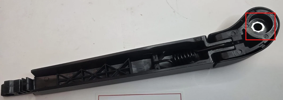

המק"ט שלחת מכיל גם את הזרוע שמחוברת למנוע . ברוב הרכבים הבסיס ממתכת . הפלסטיק מעליו: קישוט. אם אתה מזמין את הזרוע : איך תדע אם זה יעלה על הבורג של המנוע ?
עריכה אחרונה על ידי save
לפני 30 דקות, save כתב:
ע"י הזמנת חלק תואם, כמו כל חלק אחר שצריך להתאים.
אני לא יודע אם זה מתכת לרוב, אבל כאן לפחות המקורי הוא פלסטיק (נשבר זיז) אבל אולי עם קשיחות או קופוזיציה עמידה יותר.
כללית לגבי זרועות מגב, אני רואה אזכורים לשילוב פייברגלס (למשל, מאמר ישן של אנשים מ-Valeo).
  • מעניין 1
גם אני מוצא לא מעט מידע על זה שמדובר בחומר מרוכב שעשוי מפלסטיק ומפייברגלאס, אך בשום מקום לא מצוין האם במקום שסופג את מרבית החום האם הוא עשוי מפלסטיק או מחומר מרוכב:
וזה החלק הרגיש להבנתי בכל הסיפור.
