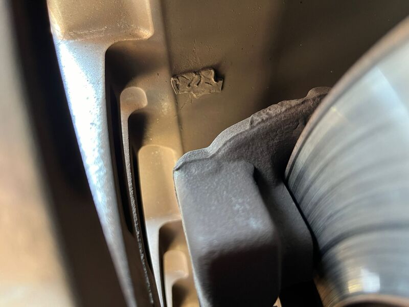

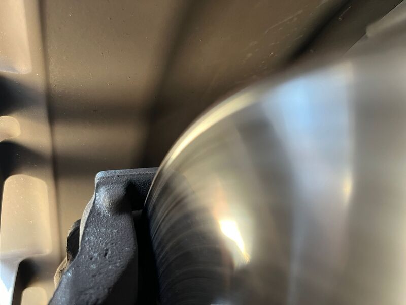

  12. היי סיכום: הם אמרו לי כיוון פרונט (שרואים במסמך הבדיקה), להחליף רפידות וצלחות (2,750), רצועת מנוע (250+250 ע') ומצבר (שאמרו שיש לו זרם חלש) (780). הייתי היום אצל מוסכניק שאני סומך עליו, הוא אמר לי כמה דברים: 1. נראה שהרפידות אכן שחוקות וצריך להחליף 2. יש קנט על הצלחות אבל עדיין לא צריך להחליף 3. לגבי רצועת מנוע - לאחר בחינה הוא לא רואה שום סיבה להחליף אותה הנה תמונות שצילמתי היום - לא רואים כל כך טוב את הרפידות בגלל מגבלה בזוויות הצילום ובאיכות המצלמה באייפון רגיל. אני שוקל להחליף לרפידות של TRW, יש המלצות מסוימות על איפה לקנות או איך לדעת מה לקנות? (כפי ששמי מעיד עלי - אני לא מבין הרבה ברכבים😅)
  13. איך אני יודע מה המינימום של הצלחת? ואיך אפשר למדוד את זה? באופן עקרוני הג'אנט יחסית גלוי, אעלה תמונות בהמשך היום
