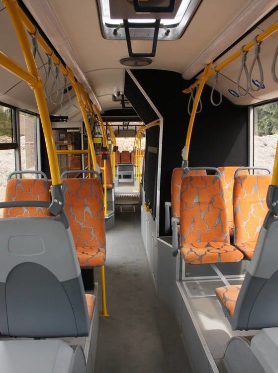

גם זה אבל אני חושב שהסיבה העקרית היא האפשרות להשתמש באותם מכלולים עבור אוטובוס רגיל ואוטובוס מפרקי.
מבנה עם נגרר "דוחף" מאפשר לקחת את כל יחידת ה"מנוע-גיר-סרן מניע" מאוטובוס רגיל ולהתקין במפרקי. כולל כל החלקים שמסביב שנשארים באותו מקום.
מבנה עם מנוע במרכז וסרן אמצעי מניע דורש תכנון מחדש של כל מערכת ההנעה וייצור חלקים יחודיים.
באוטובוסים נמוכי הרצפה של היום, יש מקום למנוע רק מאחור.
מצאתי תמונה של אוטובוס מפרקי נמוך רצפה עם מנוע בחלק הקידמי, זאת אומרת באמצע תא הנוסעים. לא נראה לי שזה מבנה פופולרי, אבל קיים.

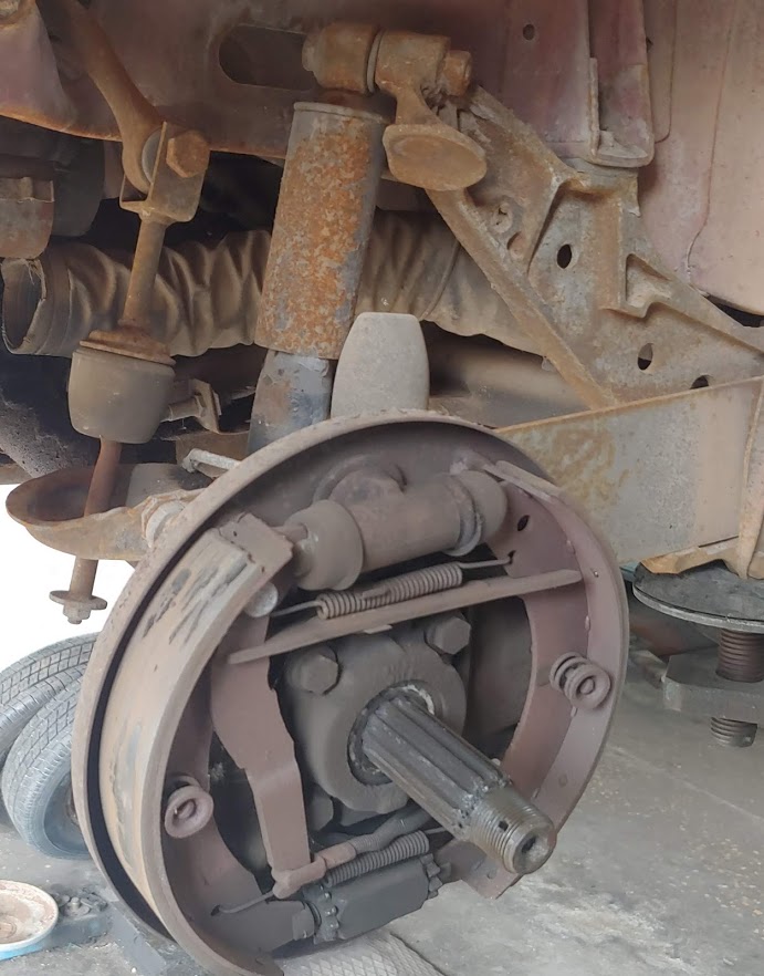

מוט פנהארד ? אם כן, מטרתו למנוע תזוזה של הסרן לצדדים.
לא רואים את הצד השני אז אולי זה watts link - מוט אלכסוני שנותן לסרן לזוז מטה מעלה אבל לא לצדדים.
סתם בשביל העניין - קולגה שלי בעבודה הוא הנין של רנה פנהארד.
עז יפנית בסלעים | yahav.biz
מדובר ברכב פרייבט ללא סרן חי..
יום טוב גם לך
נראה כאילו זה אמור למנוע מהמתלה להגיע לסוף המהלך.
מגביל את מהלך המתלה לאיזה כיוון? כלפי מעלה?
בשביל זה יש את ה Bump stop ליד בולם הזעזועים. כרית גומי למטה ומשטח ברזל עליו היא נעצרת למעלה.
