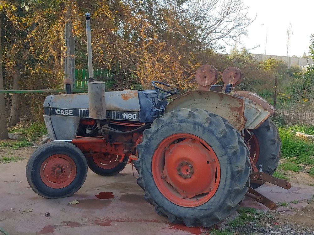

אתם צודקים, בטרקטור הזה יש הגה כוח הידרוסטטי.
גלגל ההגה לא מחובר לגלגים מכאנית בכלל. הוא מותקן על משאבת ויסות שמצד אחד מקבלת לחץ נוזל הידראוולי ממשאבת לחץ רגילה שמופעלת מהמנוע ומצד שני מוציאה את הנוזל באחד משני הצינורות שיוצאים ממנה לכיוון הבוכנה הגדולה שמחוברת לזרועות הגה. מסרק במובן הרגיל אין.
כמות הנזל שיוצאת היא בהתאם לזווית סיבוב ההגה.
מערכת נפוצה בטרקטורים וכלי צמ"ה, רמת התגבור במערכת כזאת יכולה להיות מאוד גדולה. אבל אין שום פידבק מהגלגלים וגם אין מיקום מסויים של גלגל ההגה ביחס למיקום הגלגלים. בטרקטור מדגם אחר עם מערכת כזאת שיצא לי לנהוג עליו, אפשר היה לסובב את ההגה אינספור סיבובים לכל צד. אחרי בערך שני סיבובים הגלגלים היו מגעים לזווית צידוד מקסימלית אבל את ההגה אפשר להמשיך לסובב עוד, הוא לא נעצר אף פעם.

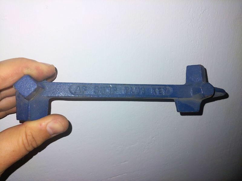

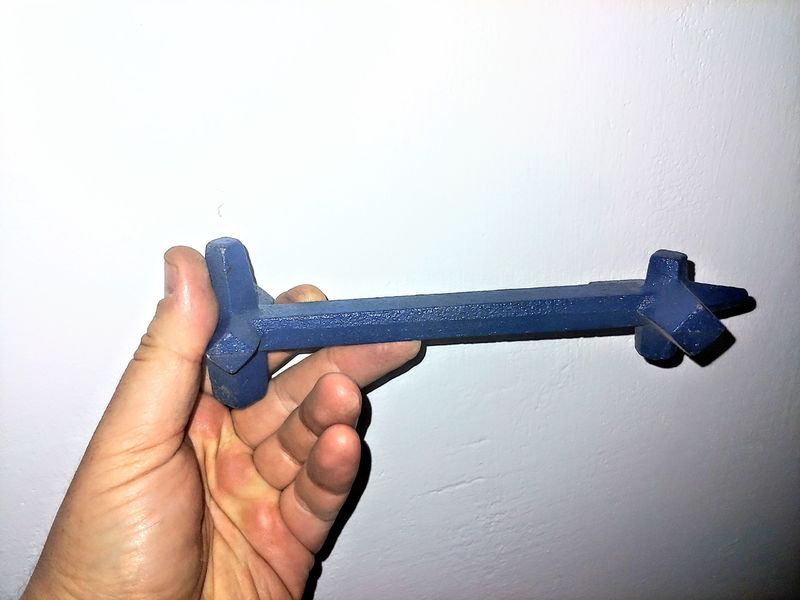

מתישהו בשנות ה 90 כשרציתי פעם ראשונה לעשות טיפולי לאוטו, קניתי את זה.
הסתכלתי על הכלי המוזר, לא הבנתי איך אפשר להשתמש בו, הלכתי וקניתי מפתח נורמלי.
לא מבין עד היום איך ה"אולר" הזה יכול להיות שימושי. הידית גסה בפרופיל מרובע שלא מתאים לאחיזה ביד, וגם קצרה מאוד ולא מאפשרת לפתח מומנט הידוק/פתיחה, ה"ראשים" גם קצרים מידי.
פטנט גרוע במיוחד של מישהו.
זה כמו הבוקסה (תקיע בעברית) שמתאימה לכל גדלי הברגים.
Sounds good, doesn't work.

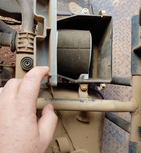

לא חידה, שאלה.
 קוואסאקי מיול ישן.
מה זה החלק העגול עם הצינור השרשורי מחובר אליו, נמצא מתחת לארגז לפני הגלגל האחורי ימני?
פילטר אוויר זה לא כי פילטר אוויר בקופסה נפרדת מתחת לכסא.
למה אני שואל:
הצינור השרשורי בקצה השני שלו מתחבר לקשת ההתפכות. כן, כן. בטוח. קשת ההתפכות בצידו השני של הכלי מתחברת לקופסת פילטר אוויר שמתחת לכסא, בחיבור נפרד מזה שמוביל את האוויר מבית הפילטר למנוע.
שימוש בקשת ההתהפכות להולכת אוויר לא ברור. מישהו יודע מה זה המערכת הזאת?

בתאריך 25.6.2020 בשעה 18:06, Buki כתב:
לא חידה, שאלה.
 קוואסאקי מיול ישן.
כנראה קירור של CVT
