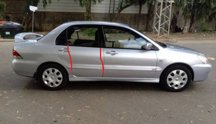

שאלה שהבת שלי (12) שאלה אותי, ואני הופך אותה לחידה (די קלה לדעתי).
יש לנו במשפחה אימפרזה 2006 ולאנסר 2008. הבת שלי שאלה אותי למה החלון האחורי באימפרזה "מקולקל" ויורד רק חצי דרך. החלונות באימפרזה תקינים אבל באמת נפתחים רק חלקית, להבדיל מהחלונות בלאנסר, שנפתחים לחלוטין ונעלמים בתוך הדלת.
מדוע?

העדר מסגרת היה צריך להיות בעייתי כשהחלון מורם למקסימום ולא נתמך על ידי כלום. למה הוא לא יכול להבלע בשלמותו בדלת?
:turn-l:

כתבתי לך בפרטי, האם לזה הכוונה? זה מאוד קל, נותן לאחרים הזדמנות 😁
אני מבין לאיפה אתה חותר, כי באימפרזה החלון האחורי מלא ולא מופרד,
תמיד היו מורידים לי נקודות על תשובה לא מלאה
כבר חתמתי...
נסתפק בזה...
בלאנסר (וברוב המכוניות) יש חלון קטן משולש קבוע והחלון שיורד קטן יותר ולכן יכול לרדת עד הסוף בלי לפגוע בקימור הגלגל.
באימפרזה, כנראה בגלל העדר המסגרת, לא עשו חלון משולש, ולכן כל החלון יורד, ויכול לרדת רק עד קימור הדלת.

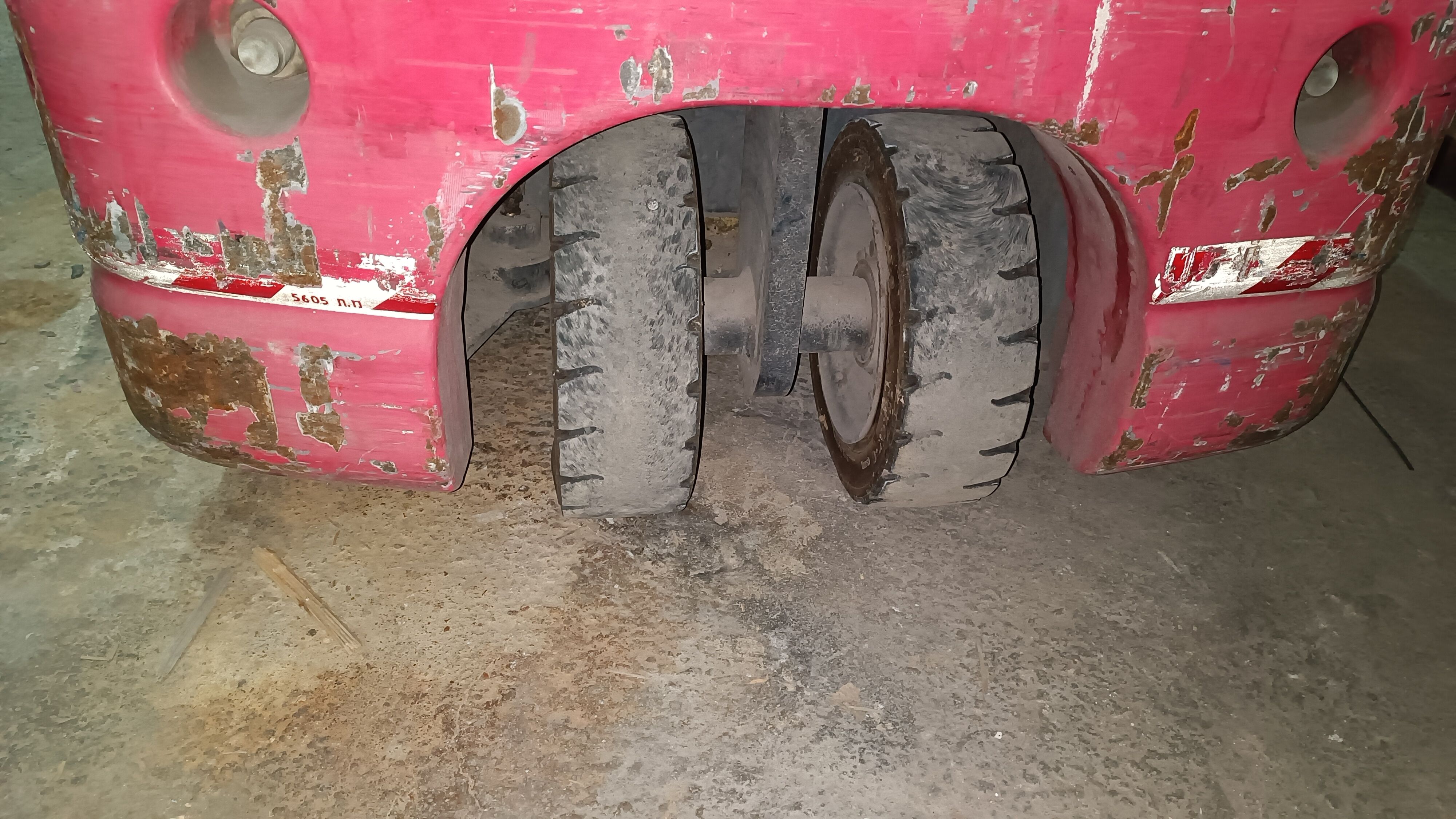

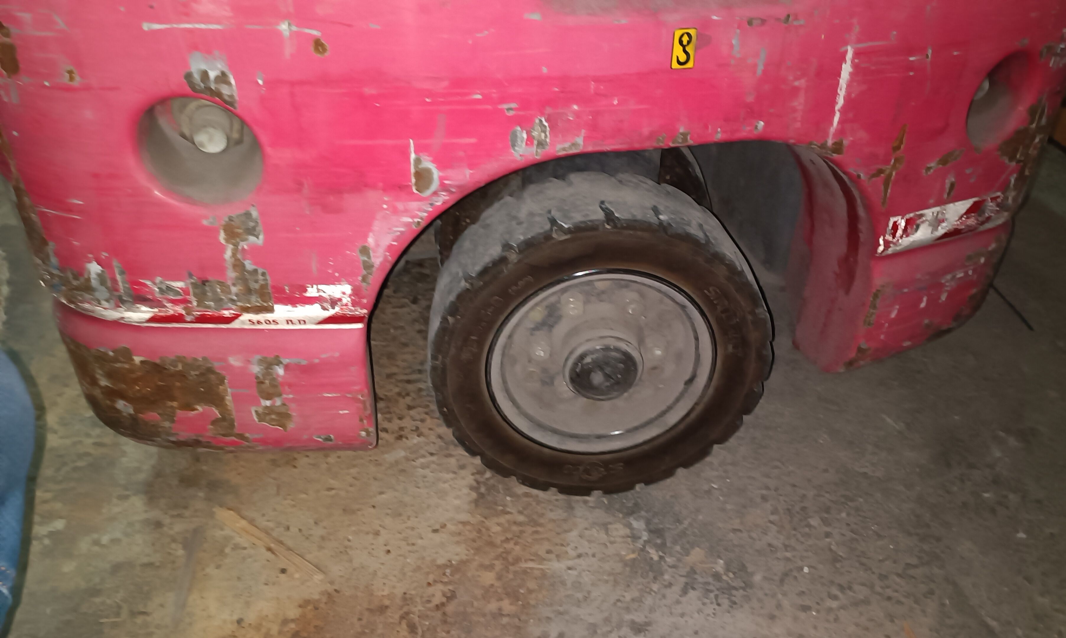

בנידוג לכללי השירשור 😁 אני שואל שאלה שלא ממש יודע את התשובה עליה, שמעתי וקראתי כמה הסבירם אבל לא משהו חד משמעי עם סימוכין.
נתון מלגזה חשמלית.
זה מצב הגלגל האחורי כשההגה ישר.
זה מצב הגלגל האחורי כשההגה מופנה עד סוף המהלך. הגלגל ב 90 מעלות.
איך במצב הזה המלגזה "יודעת" לאיזה כיוון לנסוע? לצורך הדיון, במצב הזה של ההגה אני מדליק את המלגזה, נותן גז, האם הזנב שלה יסע ימינה או שמאלה? איך היא יודעת?
