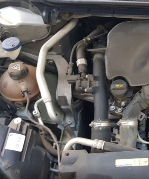

בתאריך 15.12.2020 בשעה 10:10, Buki כתב:
בכל רכב מעל שנת 2015 בערך עם מערגת מיזוג שמשתמשת בגז חדש 1234YF יש קטע בו הצינור הקר והצינור החם רצים ביחד בתוך אותו צינור עם דופן כפולה, שבקצוות מתפצל לשני צינורות נפרדים שממשיכים האלאה כמו במערכות הישנות שעבודות עם גז 134A.
לאיזה מטרה משתמשים בצינור דופן כפולה?
רמז:
יעלות קירור של הגז החדש נמוכה במעט משל הגז הישן.
טוב מכיוןן שאין תשובות ואפילו ניחושים:
יעלות הקירור של הגז החדש 1234YF נמוכה בכמה אחוזים מיעלות הקירור של הגז הישן 134A.
המהנדסים פתרו את הבעיה הזאת על ידי יצירת חילוף חום. הצינור החם והצינור הקר רצים יחד בצינור דופן כפולה. החום מהקו החם נספג על ידי הקו הקר וזה מפצה על ההפסדים ומשפר את יעלות המערכת כך שיעלות הקירור הנמוכה יותר של הגז החדש לא מורגשת.
