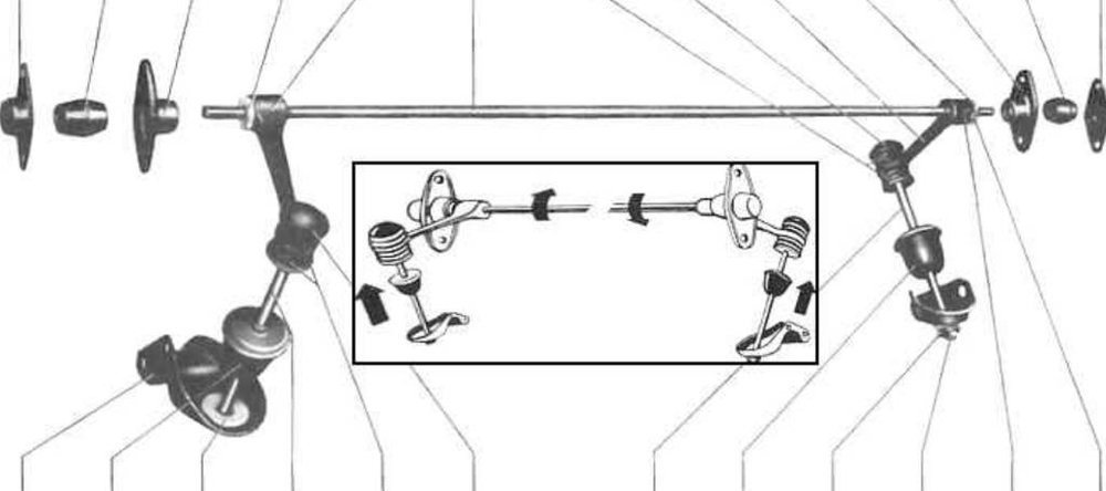

לפי מה שנראה לי זה רכב מסחרי והזרוע הזאת משתנה ככל שהרכב עמוס יותר.
יכול להיות שזה מגביר את הבלימה? ראיתי שיטות יותר פשוטות.
Sent from my LG-H815 using Tapatalk
מגביל את מהלך המתלה לאיזה כיוון? כלפי מעלה?
בשביל זה יש את ה Bump stop ליד בולם הזעזועים. כרית גומי למטה ומשטח ברזל עליו היא נעצרת למעלה.
מגביל אותו שלא יפתח עד הסוף.
החלק הראשון נכון, השני לא. זה רכב עממי פשוט, אין בו פטנטים כמו כיוון אורות אוטומטי בהתאם לעומס.
ייתכן שזה בסכ"ה מוט מייצב מדור ישן?
בוא נגיד שאתה צודק, מוט מייצב.
אבל איך הוא יכול לתפקד כמוט מייצב במצב בו מוט הקישור למוט מייצב חופשי ולא מחובר לכלום באחת הקצוות שלו?
מה בדיוק מותח את המוט המייצב?

בחזרה לשאלה שבהודעה מספר 735.
רמז עבה - הרכב פולקסווגן חיפושית.
רמז עבה נוסף - זה לא מוט קישור למוט מייצב.
טוב, מתברר שזו שאלה קשה מידי ורק מי שמכיר את החיפושית הייטב בכל הדגמים והגירסאות יכול לענות עליה.
עוד רמז עבה ביותר:
אה, זה של ה"קפיץ" שבחיפושית הוא מוט פיתול כמו בנגמ"ש...
מוט z. להשאיר את שני הגלגלים באותו הקאמבר ולהקל על ההיגוי, אפשר לכוון אותו אם אני לא טועה.
זה למה הגלגלים האחוריים מתכנסים פנימה כשהחיפושית על הליפט?
