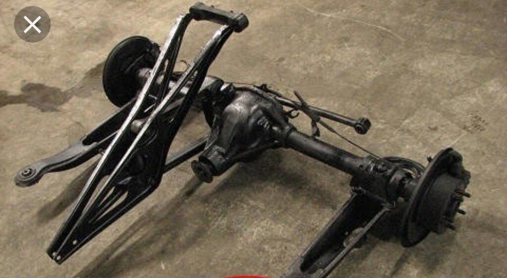

לפי התמונה הזאת זה לא ממש זרוע אלא מנגנון לינקים עם כמה זרועות.
[ATTACH]515705[/ATTACH]
בתלות במומנט שהרכב מסוגל לפתח בגלגל, שמים מוט בהתאם.
ניתן לראות בפרוייקט פרמונט של eric the car guy שהוא החליף מוט קטן שהיה ברכב במקור, בחתיכת מבנה משוגע שמקבע את הסרן היטב במקומו.
