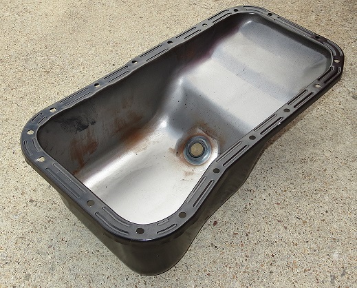

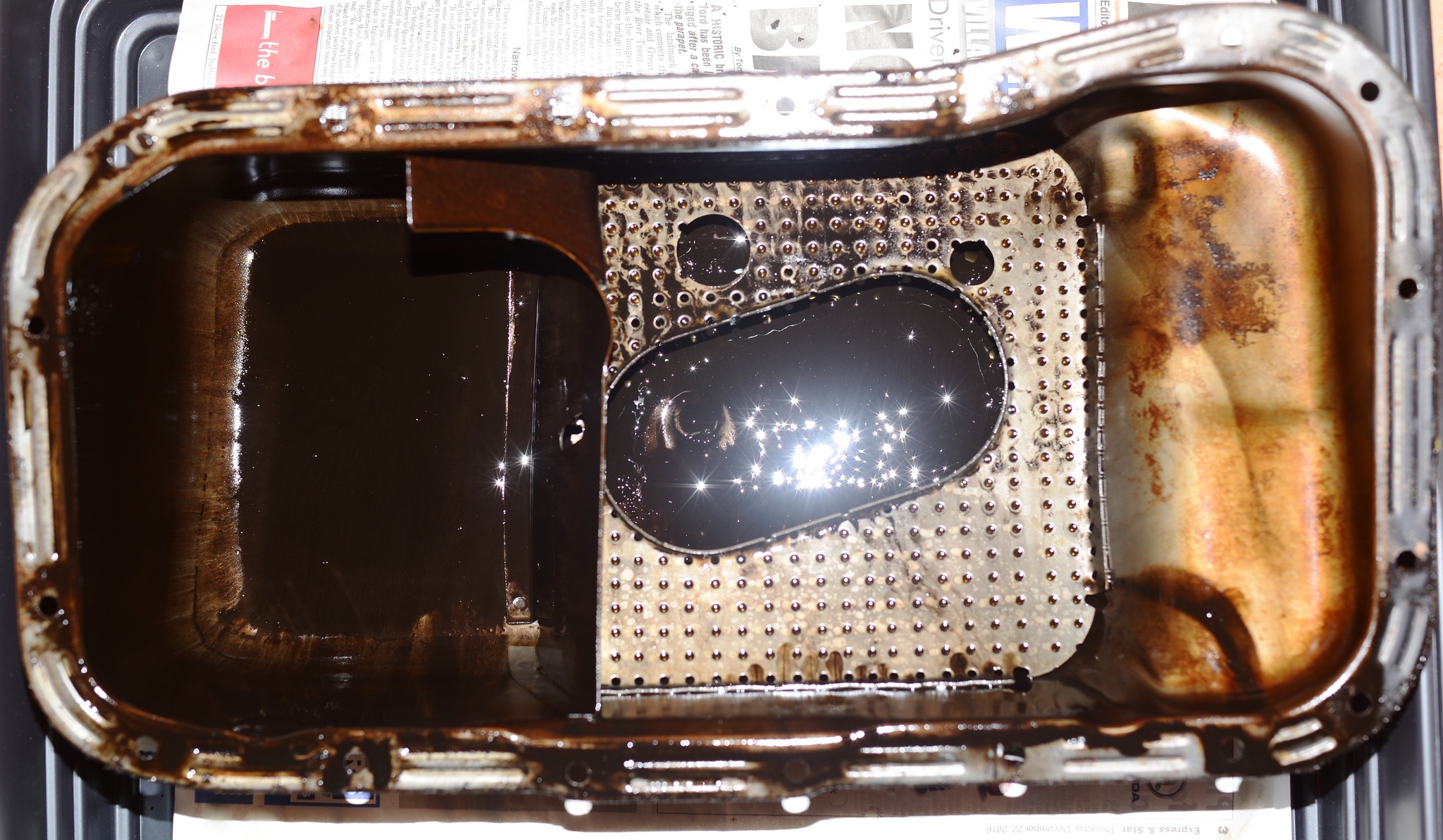

אלו תמונות של אגן שמן (מקורי, אאל"ט) של לנצ'יה בטא, דגמים שונים.
לשם השוואה, אגן שמן של פיאט 124 ספיידר 2000
ממה נובע ההבדל במבנה (לכאורה, אותו מנוע)?
:turn-l:
אני מניח שהסיבה היא האופן שבו מורכב המנוע כלומר בבטות המנוע היה רוחבי (עם הנעה קדמית) בפיאט ספיידר המנוע אורכי עם הנעה אחורית, היות והשמן מתנהג כנוזל הרי בהאצה או בכל הוריאציות האחרות (בלימה וכיו"ב) הוא נזרק לכיוון אחר והשוני באגני השמן נועד למנוע מצב בו משאבת השמן תשאב אוויר.
בעלים גאה :inlove: של פיאט 124 ספיידר 1800.
בדיוק.
במיוחד בתנאי מירוץ, אבל גם בתנאי כביש, המנוע יכול להמצא לאורך זמן ארוך בתנאים של G גבוה לכיוון הצד (סיבוב). מנוע ה-132 האורכי במקור, שסובב לרוחב, סבל בתנאים האלו מחוסר שימון, ולכן נוספו מחיצות שנועדו לשמור את השמן מתחת לפתח המשאבה. המשפרים הוסיפו מחיצות אופקיות נוספות.
