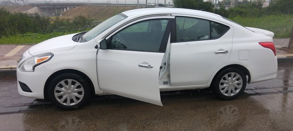

כיוון מדובר בגיר רציף, אני מניח שמצב o/d off מאלץ את הגיר לעבוד ביחסי העברה נמוכים מהרגיל, לטובת בלימת מנוע בירידות
יום טוב גם לך
נכון אבל מאוד מוזר בעיני ששמו שם את הכפתור הזה.
אין שום הילוך ייתר שאפשר לבטל, מה שאומר שהיכתוב על הכפתור הוא בגדול שגוי.
הכבתור גורם, בכל מהירות, לעלית סל"ד מאוד משמעותית מ 2000 ל 4000 נניח. גם אם אתה בהמירות שמתאימה להילוך שני במכונית עם גיר אוטומטי רגיל. אז על איזה Over Drive מדובר?
בנוסף יש מצב L בגיר שעושה את אותו הדבר.
לא בדיוק, הרי הכוונה בover drive היא יחס העברה גדול מ1. גם בגיר רציף ניתן להגיע ליחס העברה גדול מ1.
היתכן שהכפתור הזה פשוט מגביל את יחס ההעברה ל-1?
האם הוא משפיע בכל תחומי המהירות, או רק בגבוהים?
אם במצב OD off הגיר מתנהג רגיל ביחסי העברה נמוכים, אך נתקע על יחס העברה מסויים כאשר המהירות עולה, השם שלו דווקא די הגיוני.
יום טוב גם לך
משפיע גם ב 30-40 קמ"ש, מקפיץ את הסל"ד מ 2000 ל 4000.
בדיוק איפה שכפתור כזה במכוניות עם גיר אוטומטי רגיל לא משפיע בכלל.
קוראים לזה "אמולציה" - זה מתנהג כמו ביטול O/D בגיר. בערך כמו שמצלמה דיגיטלית משמיעה ברמקול צליל של תריס אפילו שאין חלקים נעים - רק שהמשתמש ימשיך להשתמש כמו שהוא רגיל.
:turn-l:
בהחלט אבל תשקיעו קצת ותנו לזה שם אחר, כזה שמתאר את הפעולה.
הרי במצלמה דיגיטיל כיבוי/הפעלה של צליל הצמצם נמצא בהגדרות ה Sound ולא בהגדרות כיוון זמן חשיפה.
הגדרות הצליל הם למשתמשים מתקדמים. רוב המשתמשים לא יגיעו אליהם לעולם, וגם אין להם מושג שהצליל שהמצלמה עושה הוא סינטתי.
ככה גם הנהגים שיודעים (במקרה הטוב) ללחוץ O/D OFF כדי לקבל בלימת מנוע בירידה, ואין להם מושג מה זה עושה ובטח לא איזה גיר יש שם.
אפרופו אמולציה, הגיר הרציף הנ"ל מספק יחס תמסורת משתנה בזמן האצה (כלומר הסל"ד נשאר קבוע) אם מחליף בין כמה יחסים בדידים?
עריכה אחרונה על ידי yuvk
:turn-l:
עובד כמו גיר רציף, זה אוטו פשוט ובסיסי. לא ישקיעו בו בדימוי הילוכים.
גם מצב ידני אין.
יש D, יש מצב L ויש כפתור O/D OFF.
דימוי הילוכים היא עוד דוגמה לאמולציה. למרות שעדיף למנוע להשאר בסל"ד האופטימלי - לצורך התחושה של הנהג, מדמים הילוכים ומונעים תחושה של "קלץ' מחליק".
:turn-l:
אם אני זוכר נכון ב Audi עם גיר Multitronic לפני איזה 15 שנה היה אפשר בהגדרות נהג לקבוע מה יהיה יחס העברה בכל אחד מההילוכים המדומים.
