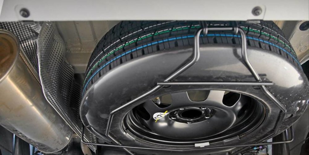

במכוניות עם גלגל ספייר במתקן מתחת לרכב (כמו דאסטר 2X4), מה הצורה הנכונה להניח את הגלגל במתקן?
לצורך הפשטות, חישוק זה קערה. הקערה אמורה להיות הפוכה או לא?
תמיד הקערה פתוחה כלפי מטה, כדי שלא יצטבר לכלוך וכל מיני נחשים וחולירע בחלל שנוצר בין הרצפה לג'אנט.
אם יש מתקן הצמדה בסגנון כבל נגלל או בורג, אז גם עדיף שהמשטחים המוצמדים יהיו קרובים ולא רחוקים אחד מהשני, למזער חופשים

הקערה כלפי מעלה.( התמונה הראשונה)
ראשית, מקום אחסון לכלים.
שנית, כדי שיהיה אפשר לנפח אוויר בגלגל ספייר מעת לעת.

נכון מאוד, לזה התכוונתי. זאת אומרת רק לעניין של הניפוח. בנוסף וונטיל בשעה 6 כדי שתיהיה גישה נוחה יותר.
אם יש ערכת כלים מקורית שממוקמת בתוך הגלגל, אז אין שאלה. ברור שהקערה חייבית להיות כלפי מעלה.

ב-307 שהייתה לי, הקערה הייתה כלפי מטה, בתוך הקערה, הייתה קופסת אחסון של הג'ק שזה בתורו היה משמש בתור נק' העיגון של הגלגל(הנק' הייתה מחוזקת כמובן).

שוה פעם, אם יש בתוך הגלגל ערכת כלים, היא קובעת צורת הנחה ספציפית ואין לך ברירה.
השאלה שלי התייחסה לגלגל בלי ערכת כלים כמו בתמונות, בדגמים בהם ערכת הכלים נמצאת במקום אחר.
