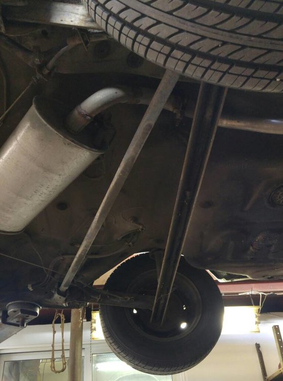

אכן מוט פאנהרד Panhard rod על שם החברה הצרפתית Panhard-Levasseur שהמציאה אותו.
מיועד למנוע תנועה של הסרן ימינה/שמאלה ולא להפירע לתנועה שלו מעלה/מטה.
נפוץ יותר ברכבי שטח, אבל פה ושם השתמשו בו גם במכוניות פרטיות.
ברכב שלי יש מוט כזה, ויש עוד אחד בניצב לו (בכיוון הנסיעה) שמחבר את הסרן לגוף . מה התפקיד שלו? (לא יודע, שואל)volvo740_underbodyrust1.jpg
כזה עוד לא ראיתי... זה מעין זרוע רדיוס. ייתכן והיה צורך לחזק את המתלה למניעת תזוזה של הסרן קדימה ואחורה ?
בדרך כלל יש מספיק עיגון מהזרועות העוקבות.
עז יפנית בסלעים | yahav.biz
תפקיד הזרועה הימנית בסרטוט היא למנוע מהסרן סיבוב על צירו. לא זוכר את שמה המקצועי.
לדעתי לא חריג בסרנים חיים אחוריים, אבל קשה לראות אותה לכן לא תמיד מודעים לקיומה.
עריכה: להבנתי קוראים לזה torque rod
