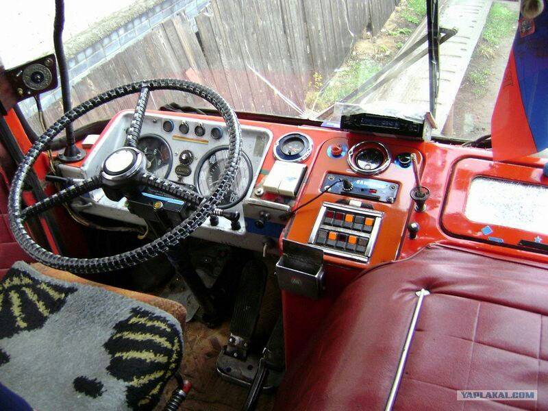

חברת האוטובוסים הייתה ממשלתית, מה איכפת לנהגים מצריכת דלק? למה שישימו כזה מפסק?
האוטובוס כאמור היה על בנזין, צורך 60-70 ליטר ל 100 ק"מ, כ 200 ליטר ביום.
הצלחת לחסוך 5% - יש לך דלק לאוטו הפרטי לכל נסיעה שתצטרך [emoji1]
בתמונה רואים את המפסק הבייתי בצד ימין להגה.

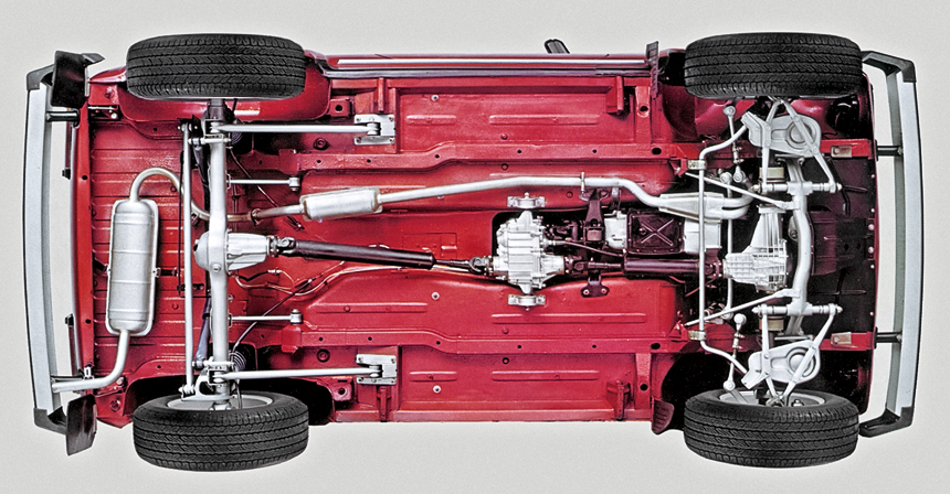

רכב עם 4 על 4 קבוע ו 3 דיפרנציאלים.
המרכזי יכול להיות נעול ויכול להיות חופשי, הרוחביים שניהם חופשיים.
אם מעלים גלגל קידמי ימני על ג'ק, משלבים הילוך ונותנים גז, האם הרכב יפול מהג'ק?
1. כאשר דיפרנציאל מרכזי נעול.
2. כאשר דיפרנציאל מרכזי חופשי.
1. יפול.
2. לא יפול.
+1
דיפרנציאל מרכזי קלאסי מאפשר העברת כח מלאה לאחד הסרנים, לכן אם יש גלגל באויר, כל הכח יעבור אליו
יום טוב גם לך
1. יפול.
2. לא יפול.
+1
נכון.
אם ב "2" ימשיכו לתת גז וגם ילחצו על הברקס, הוא יפול?
בגדול שימוש בבלם זו טכניקה מוכרת בעולם השטח על מנת להעביר מומנט לגלגל בסרן לא נעול..
מצד שני, ישנם בג׳יפולוג עשרות עמודים שדנים האם הטכניקה הזו יעילה בכלל.. הרי הבלמים מחזיקים גם את הגלגל שאליו אנו רוצים להעביר מומנט.
במקרה המתואר, שבו גם הדיפרנציאל המרכזי פתוח, כיוון שיש הבדל מובנה בעוצמה הבלימה של הבלמים האחוריים והקידמיים, הייתי מעריך שבהנתן גלגל אחורי באויר, הבלמים הקידמיים לא יתנו לרכב להתקדם. אם גלגל קידמי באויר אז הבלמים הקידמיים החזקים יחסית יאפשרו להעביר מספיק מומנט אחורה בשביל שהאחוריים החלשים יחסית יאפשרו סיבוב של הגלגלים..
יום טוב גם לך
זה גם מה שאני חושב, הוא יפול. בלימה תנעל את הגלגל הקידמי שבאוויר ואז אם המנוע לא יכבה יהיה סיבוב כלשהו של הגלגלים האחוריים.
