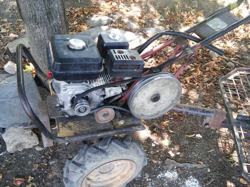

מנחש:
רצועה רפויה מונעת מוברציות של המנוע לעבור לכל המבנה,מכיוון שהרעידות עוברות לרצועה שהיא בעלת מסה קטנה ולכן לא משפיעה הרבה.
אם הרצועה תהיה מתוחה כל הרעידות יעברו דרך הרצועה לגלגל השני ומשם לכל המבנה,ולכן כל המבנה ירעד.
לניסאן (מהודעה המקורית) ניראה שגם הכפתור של הידית הילוכים ניראה שמסתכל לכיוון הלא נכון (אוטומטי?).
המנוע הזה שניראה כמו מכסחת דשא, זה דומה לסוג כלשהו של רכב כמו שמשתמשים בסין (הם מחברים את זה לעגלות - רואים בתמונה ריתוך במוט).
אני חושב שאפשר למתוח את הרצועה כמו שצריך ללא המותחן שנמצא לא באותו קו כמו הגלגל שיוצא מהמנוע (ברדיוס היותר גדול).

קלאץ'?

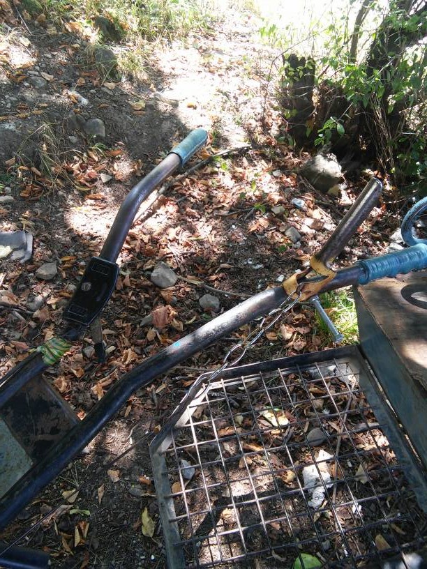

אכן,
מפולי מתיחה הולך כבל אל הכידון (פה עשו לו הארכה עם שרשרת).
מפעיל הכלי לוחץ על הידית של הקלאץ', הכבל מושך את הפולי, הפולי מותח רצועה בהדרגה והכלי מתחיל לנסוע. ידית בצד השני של הכידון זו ידית גז.
רוצים לעצור - "משחררים קלאץ'" על ידי שיחרור מותחן רצועה.

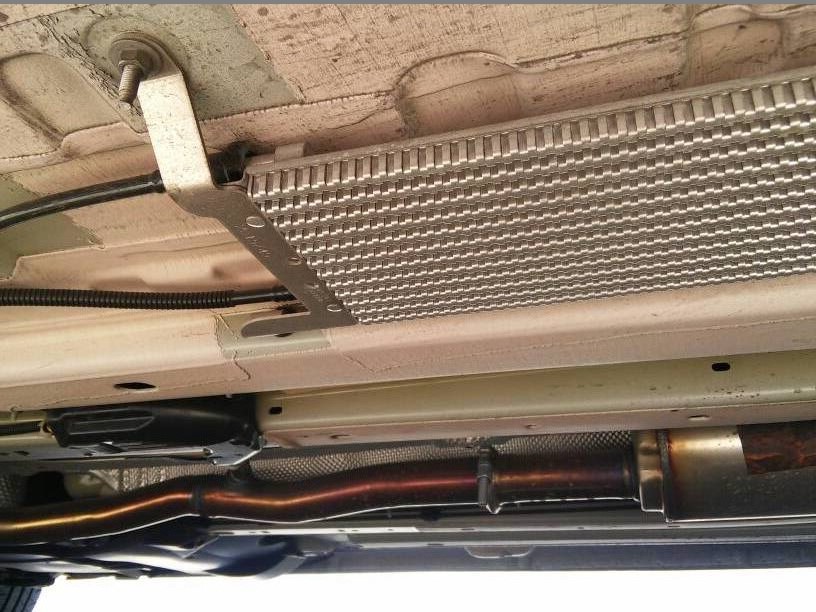

לקרר את הצנרת שעוברת דרכו?
