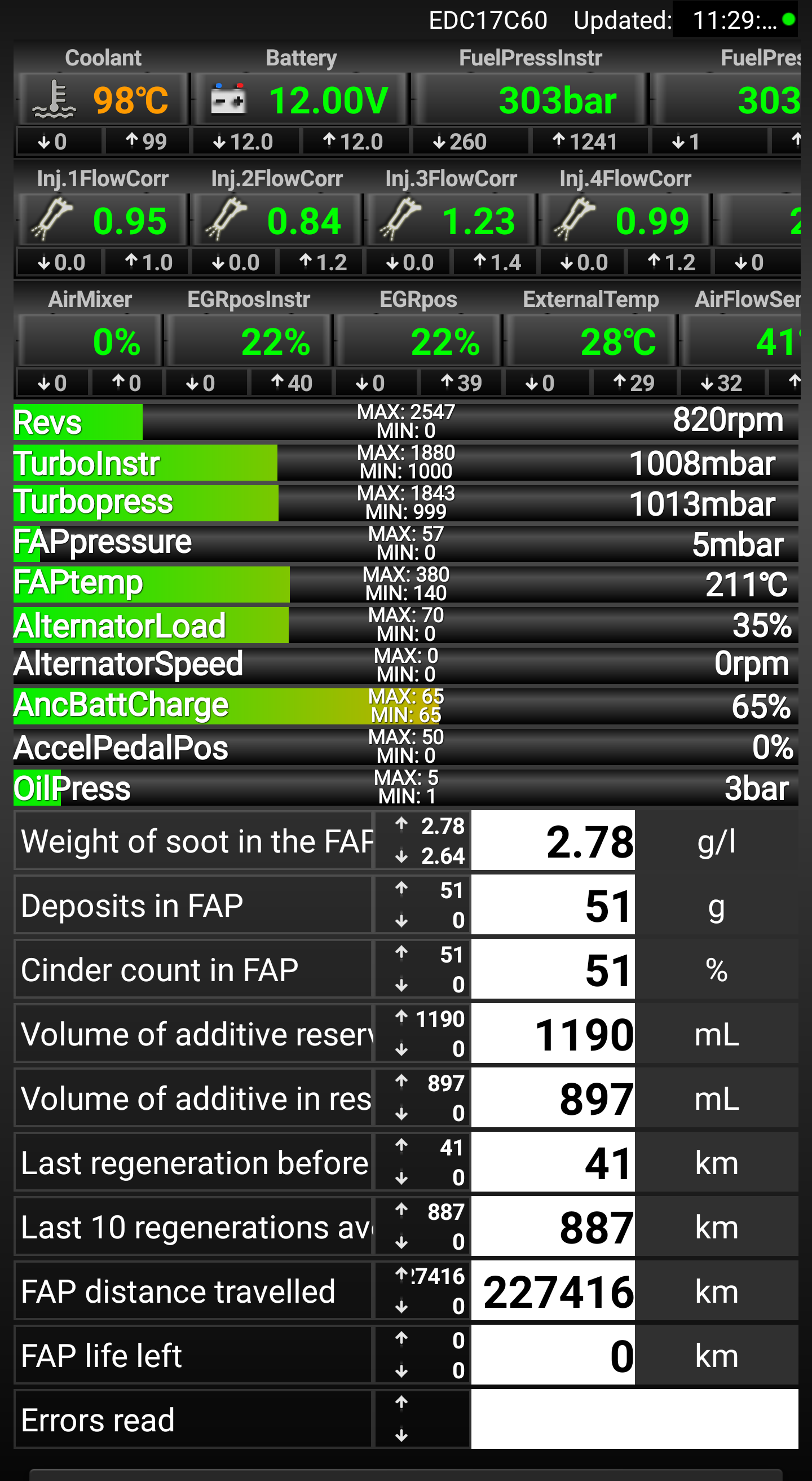

עוקב באופן קבוע על זה דרך אפליקציית FAP, היא בין יתר הדברים מראה קילומטרז' ממוצע של 10 רגנרציות אחרונות.
לחלוטין זה לא תלוי בקילומטרים אלא במידת מילוי המסנן, בנסיעה בינעירונית יש מקרים של 1300 ק"מ בין רגנרציות, בעיר המסנן מתמלא מהר יותר והמרחק מתקצר.
המספר שרשמת הוא מספר ממוצע כלשהו בשביל לתת סדר גודל.
303026166_Screenshot_20220131-0939183_(1).thumb.png.57d102d683ba1a11c1f64ffe1f6f5e77.png
