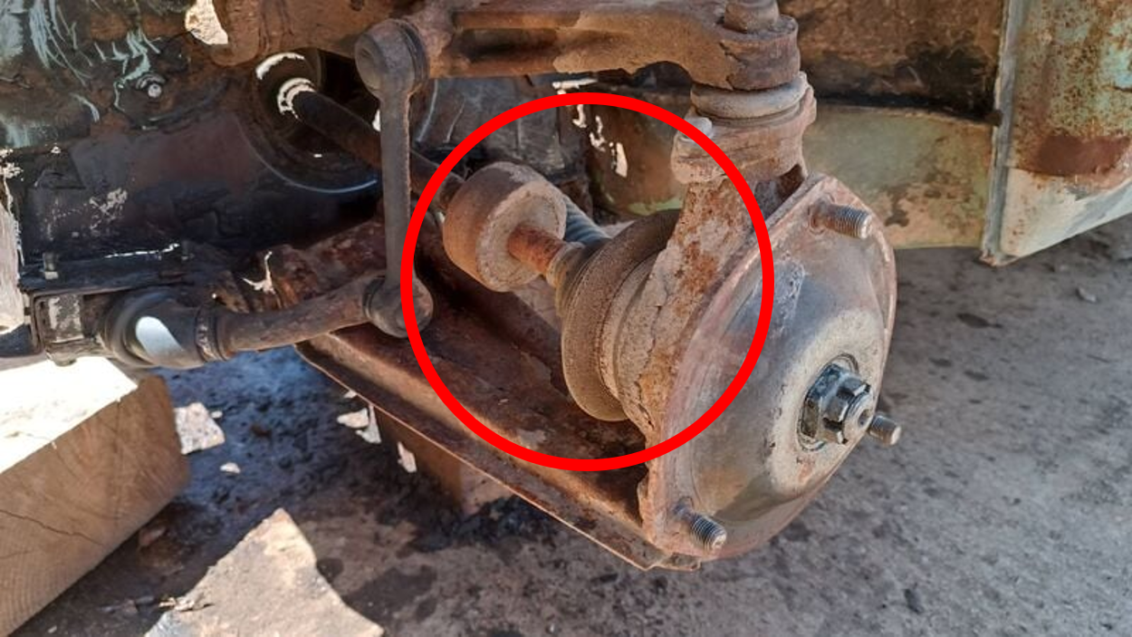

נראה לי בלמים צלחות/תוף, כן/לא?
כן נכון.

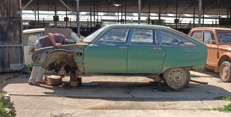

אין בלם. מה קרה לו, מדוע לא נמצא? מדובר ברכב משפחתי ישן אבל לא מאוד עתיק.
לפני 5 דקות, Buki כתב:
כן נכון.
אם זה רכב ישן אז מסתבר שזה ידני, ויש בלמים רק מאחורה ומקדימה כנראה לא היה חייב כי מאיטים את הרכב עם הורדת ההילוכים.
את האמת כל הנאבה פה מוזרה ובחשיבה שניה מה שמוקף בעיגול נראה כמו בלם כל שהוא.
הרכב לא מאוד ישן, סוף שנות ה 70 או תחילת ה 80, אז כבר מזמן לכל המכוניות היו בלמים ב 4 גלגלים.
מה שמוקף בעיגול זה המפרק של הציריה וגומיית האבק שלו ויותר פנימה זה משקולת על  הציריה שמונעת רעידות, יש כאלה עד היום בחלק מהדגמים.

פטנט שהיה נראה מבטיח אבל בסוף החסרונות עלו על היתרונות, היה גם באלפא באותה תקופה.

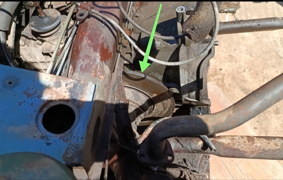

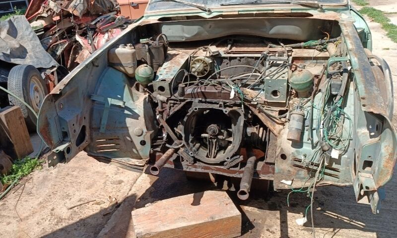

הבלמים על הגיר בנקודת יציאה של הציריה.
יתרונות - הקטנת משקל בלתי מוקפץ שנע עם המתלה.
חסרונות - הציריה צריכה לעמוד בכוחות בלימה שגדולים הרבה יותר מכוחות האצה, קשים לטיפול.
בסוף הרעיון נגנז.

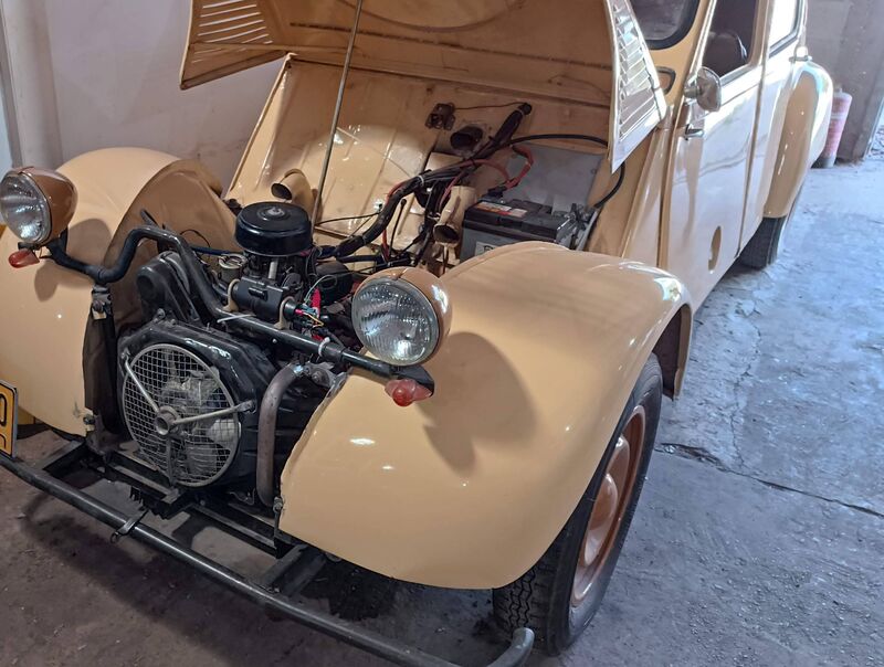

זה סיטרואן 2CV Sahara.
גרסת ראלי מאוד נדירה.
זו הדרך שמצאו להפוך אותה ל 4X4 וגם לחזק אותה.  שני מנועים סטנדרטיים 425 סמ"ק  זהים של 2CV. אחד מאחורה ואחד מקדימה. יש גם שני סוויצ'ים,  בנפרד לכל אחד מהם.
