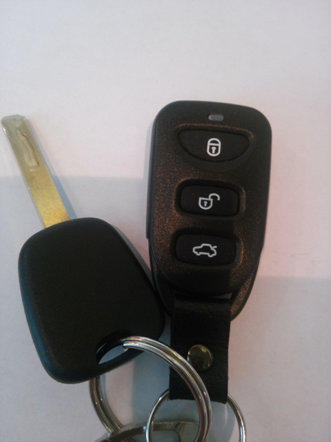

אם שלטי הנוחות שלך לא מקוריים, לא תוכל לקודד אותם למערכת הנוחות המקורית של פיג'ו (שמשום מה, כנראה אינה קיימת אצלך).
אם מותקנת ברכב מע' נוחות AM, הפתרון הזול וההגיוני להחלפה למפתח קפיצי יהיה ע"י רכישת מע' נוחות AM מושלמת חדשה (מוח ושלטים), הכוללת מפתח קפיצי/משולב כנ"ל בכ-15$ ולהתקינה בארץ.
קח בחשבון שבכל מקרה בהחלפת מפתח תצטרך גם להחליף את צ'יפ האימובילייזר/לקנות ולקודד אחד חדש. (עניין של כ-200 ש').

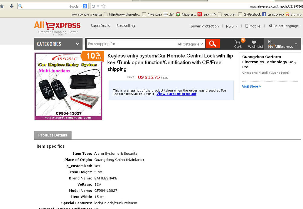

תודה על המענה. האם תוכל לתת דוגמא למערכת כזו סביב 15$?
צירפתי את המערכת שכרגע קיימת אצלי ברכב.
הסט האחרון שקניתי היה זה. הזמנתי מהמוכר הזה כמה סטים, והם היו בסדר גמור.
חבר פורום אחד שהזמין ממנו (בהמלצתי :oops:), קיבל מוח תקול. (אמנם המוח הוחלף ללא ויכוח, אבל בכ"ז- קח בחשבון)
כמו שאתה רואה, המחיר שלו בינתיים גם עלה קצת.
כך שלמרות שהמוכר היה בסדר גמור, וגם שלח גולם למפתח+סמל מתאים לאחורי השלט לפי דגם הרכב, תחפש לך באלי/EBAY בסבלנות לפי הפרייז שבכותרת של המכירה המצ"ב, ואני בטוח שתמצא משהו שיתאים לך גם במחיר וגם בעיצוב.

כמו שנאמר.. רק החלפה של המוח ושלטים.
גם אני חיפשתי קצת את המערכות האלה באיביי ולא נתקלתי בשלט עם צורה של מפתח של פיג'ו\סיטרואן.
אם תמצא אחד כזה יתכן שתוכל להעביר את המעגל מודפס של השלט למארז של המפתח ה"מקורי" של פיג'ו (מתקפל כמו בתמונה שצירפת), ככה לפחות אמר לי אחד המוכרים ששאלתי לגבי מפתח של פולקסווגן.
לגבי הצ'יפ.. צריך לבדוק אם אפשר להעביר אותו. אני העברתי בזהירות. יש מפתחות שהצ'יפ יצוק וצריך להרוס את המפתח\צ'יפ בשביל להעביר.
באיפן תאורטי תוכל לחבר אזעקה\שלט רחוק מקורי של פג'ו, אבל זה יהיה הרבה יותר יקר ויותר מסובך (קידודים למחשב וכו' כמיטב המסורת הצרפתית).
