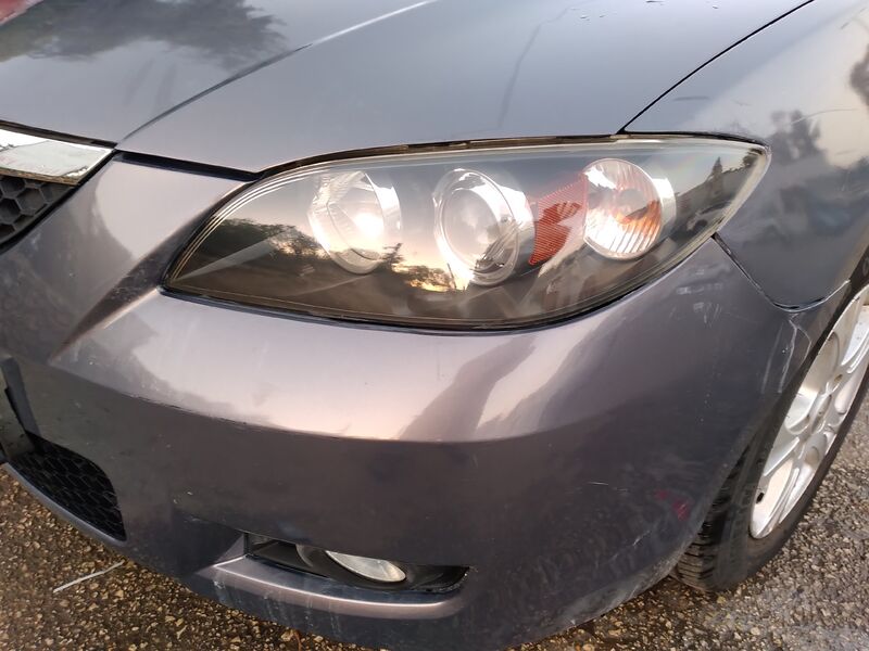

פרוייקט מצולם: חידוש פנסים עכורים והברקתם בציפוי הגנה מפני קרני UV ובזול

@lishaina
איך מבצעים את הליטוש כמה שיותר טוב?
מה זה אומר?
באיזה ניירות שיוף בדיוק צריך להשתמש?
ואחרי השיוף אפשר לעשות פוליש ידני עם אפליקטור? או שחייב מכונה פוליש?
שיתוף קישור לתגובה
שיתוף באתרים אחרים
  • תגובות 2.2 אלף
לפני שעה, yakov456 כתב:
@lishaina
מה זה אומר?
לטש מים החל מ800 ועד ל3500 אם תצליח למצוא ליטוש פעם אנחי ופעם אופקי
לאחר מכן תוכן להשתמש במברגה וראש מתאים מברגה אם יש מכונת פוליש מה טוב ,מיישם אוטם
זהו סיימת
כמובן יש מלא סרטונים מציגים כיצד לעשות  כלל ערכות מוכנות
בהצלחה

לפני 10 שעות, lishaina כתב:
זהו סיימת
בהצלחה
יש גם נייר לטש 5000 ו 7000 יש סיבה להגיע לזה?
או פשוט לקנות 800, 1500, 2000 ו 3000?
שיתוף קישור לתגובה
שיתוף באתרים אחרים
לפני 12 שעות, yakov456 כתב:
כן מספיק

אם אתה מיישם לכה או משהו דומה - הלכה תדאג לברק.
אם אתה לא מתכוון ליישם (כמוני, פשוט כי זה מצהיב ואז זה סיוט להוריד) אז אם יש לך אפשרות לעלות מעל ל3000 לפני הפוליש, תעשה זאת - הפנסים יהיו יותר מבריקים.

בזכות המדריך למדתי לבצע לבד,גם מאוד נהנה מזה,מתחיל עם נייר 500-800,עובר לנייר 1500,ומסיים עם 2500,את המריחה אני מבצע עם מגבון נקי לאחר שטיפה וייבוש ואז טובל בלכה וסוחט כדי שלא יהיה טיפות על הפנס,החומר האחרון של הציפוי היה לכה לחידוש דק

בתאריך 10.1.2023 בשעה 11:39, SLaSH1Z1 כתב:
@דור-ל
מה הכוונה במגבון נקי?
מגבון שלא ניגבו איתו לפני כן 😆
וברצינות,מגבון ששטפת במים וייבשת אותו מהחומר שיש בתוכו,ואז טובל בלכה
בתאריך 10.1.2023 בשעה 13:48, Adani כתב:
@דור-ל
אתה יכול לפרט עם מה מרחת את הלכה?
לכה שקופה לעץ\דק,מוזמן להגיע עם מגבון שטוף נקי ויבש ואספוג את המגבון בלכה,אין צורך לקנות פח שלם בשביל מריחה אחת קלה

אני אחדד את העיקרון בעניין המריחה - חשוב שלא יהיו סיבים על הבד שאיתו מורחים את הלכה.
אחרי כמה ניסיונות הגעתי לרמה הגבוהה ביותר באמצעות ג'ילדה ספייר שהיתה לי - חתכתי חתיכה קטנה, אותה טבלתי בלכה ומרחתי.
הנה הסיכום שלי עם התמונות לנושא:

לפני שעתיים, V6 כתב:
נכון,נסיתי כמה פעמים בעבר עם צמר גפן והיה יוצא מצבים גרועים של מריחה,נסיתי פעמיים עם מגבון בד והוא לא הוריד אפילו סיב קטן אז אני ממשיך באותה שיטה,גם ספוג איפור של נשים יכול ליהיות רעיון טוב

אתמול עשיתי חידוש לפנס ועוד לא החלטתי אם לשים לכה או לא.
איך מגנים על הפנסים בלי לכה? שמתי בינתיים אוטם צבע אבל אני לא מאמין שזה מספיק.
כל כמה זמן צריך לחדש בלי לכה?
