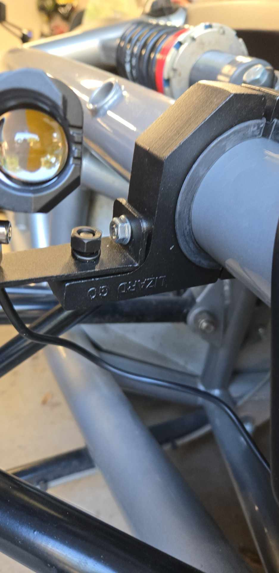

בגזרת התאורה היתה התקדמות - השכן שלי ביצע cnc milling לתושבת לפי הספקס שהגדרתי לו וזה יצא מצוין, עם החיזוק הזה התושבת לפנס תשב בצורה מאוד חזקה ולא תוכל לזוז לשום מקום. נק׳ הכשל היא הבסיס של הפנס עצמו, מעבר לכיעור של זה, אני לא יודע האם היא תשב בצורה מספיק יציבה והפנס לא יזוז על הציר ימין/שמאל או מעלה/מטה. נראה, אני בתכלס די אופטימי!
מיותר לציין שהזמנתי ברגים שחורים מאמזון כי אני לא פסיכופת וברור שלא יהיה לי שילוב של כסף ושחור בחזית הרכב. ההתקנה כרגע היא בעיקר בתור sanity check לראות שזה סבבה, גם הכבלים יוסלקו כמו שצריך, במגבלות הפורמט.
