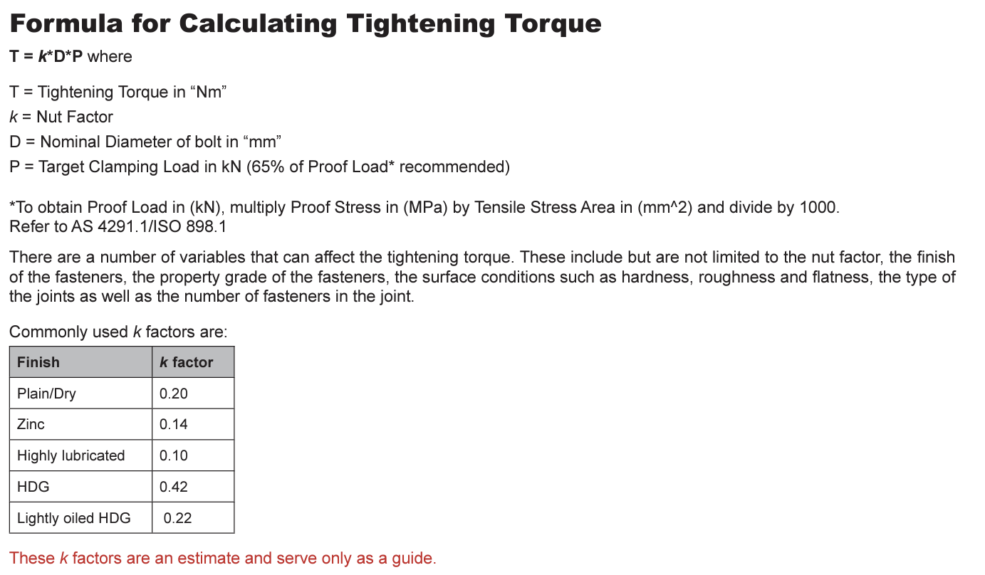

לא בטוח שיש לדבר הזה טקסט בוק - אבל מה המומנט מקור?
להכול יש טקסט בוק, זה חישוב פשוט יחסית (לא שאני זוכר אותו, אבל עברו כמה שנים אז אני נותן לעצמי הנחות אבל זאת משוואה אחת שמתבססת על כול הפרמטרים של התבריג אם אני זוכר נכון)
מזל שיש גוגל:
