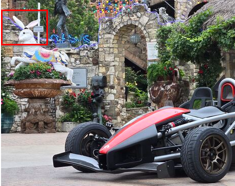

מגיע הערב, ואני בדאון. שתי הונאות ביום זה שתיים יותר מדי. לוקח החלטה להוציא את האטום לסיבוב בכביש הטוב באזור, להתקין חיוך בחזרה. היא כמובן לא מאכזבת, מפלצת קטנה ומטריפה, מפחידה ומבדרת. הכביש הזה מפותל והררי - אני עושה אותו לכיוון אחד, מסתובב, ועושה אותו לכיוון חזור.
אני בחלק האחרון שלו, ישורת יחסית, ומשהו מוזר בזנב. הוא קצת מחליק הצידה? אני מדמיין? אני מדמיין. אולי זה הכביש. אבל הוא מחליק לי קצת, משהו just doesn't feel right. אני מאט, לא שומע קולות, לחיצה קטנה - משהו לא בסדר. אני לא יודע מה, אבל משהו מוזר לי. מוריד את הרגל מהגז ונוסע לאט, הכביש הוא דו-נתיבי צר חסר שוליים, בסופו תחנת דלק, אגיע אליה ואבדו-
הגלגל עף.
הגלגל האחורי פשוט מתנתק ועף קדימה, ואני מגרד את האספלט וחוצה לנתיב הנגדי (אין אף אחד באזור), נעצר קצת לפני שהוא הופך לאדמה ורואה את הגלגל מתגלגל לקיבינימט.
what a fucking day.
מפעיל אורות מצוקה, חושב זריז: זו שעת השכבות, אין לי מה להזניק את אשתי - ובכלליות אין לי מה לדבר איתה על זה, זה לא יעזור לכלום. למי אני מתקשר שיכול לסייע עם ציוד ספציפי וידע טכני בהקפצה זריזה? בוחר להתקשר לצ׳ארלי, הבעלים הקודם שהוא באמת גב-גבר ובחור רציני מאוד, עם ים נסיון בכל תחום הרכבים וגר לא רחוק מהמיקום. מתאר לו את הסיטואציה והוא אומר שהוא יוצא מיד לכיווני, צריך לדעת ממי לקנות רכב...
בינתיים איזה good samaritan עוצר בצד הרכב ובא לעזור, איך הולכת האמרה: אם אתה נופל ברחוב אף אחד לא יעזור לך לקום? 😅 יש לו איזה ג׳ק מיניאטורי, אנחנו מנסים להגביה את הרכב, בינתיים הצלחתי למצוא את כל ה lug nuts איכשהו שזה נס בפני עצמו. זה לוקח לנו לא מעט זמן כי אין נקודה טובה בשביל זה, אבל בסוף מצליחים ואיך שמצליחים להשחיל את הגלגל צ׳ארלי מגיע, עם ג׳ק יותר רציני. משחרר את הבחור החביב שעצר לעזור - יש לו 6(!!) שעות נסיעה לפניו. אני מתנצל נמרצות על העיכוב ומבקש שייתן לי דרך לפצות אותו.
לא אלאה בפרטים כי אני עייף ושבור, אבל בגדול חבר טוב גר לא רחוק משם, אז לאחר שהתקנו את הדברים בצורה סבירה - נסעתי אליו וחיזקתי עם מפתח מומנט. האמת שיצאתי דפקט רציני כי ידעתי שאני צריך לעשות מעבר נוסף עם מומנט אחרי התקנת הגלגלים החדשים אבל התעצלתי, וליטרלי היום שמתי הזמנה באמזון לאחד כזה. כוס-אעומו.
מיותר לציין שבדרך הביתה ירד גשם, נכון? אתם יודעים כמה כיף זה גשם ברכב כזה? כמו לחטוף סיכות לפרצוף במשך עשר דקות, זה כמה.
When it rains, it pours.
מגיע הביתה ומקבל ״חיבוק בטריה״ מהילדה, אין על הילדה.
הרכב הרגיש בדיוק אותו דבר בדרך חזור, צ׳ארלי טען שלא צריכה להיות בעיה, ואמר שהוא יבוא אלי בהמשך השבוע לקדוח את ה lug nuts ולהתקין חיווט בין כולם ע״מ שהם יהיו נעולים, יש לזה שם אבל שכחתי. בצורה הזו גם אם אחד מהם רוצה להשתחרר, האחרים נועלים אותו במקום. אני חושב שהאטום יצאה בלי פגע, להבנתי לא השלדה גירדה את האספלט אלא הדיסק, והוא נראה סבבה לגמרי.
אני מתמקד בכך שזה היה יכול להסתיים ממש, ממש רע. מספיק שזה היה קורה במהירות, או אפילו שסתם הייתי נתקע באמצע אחד הסיבובים בטיזנאעמה, וזה היה הרבה פחות מגניב. יצאתי בזול, הרכב כנראה יצא בלי כלום, אז מודה למקמפל עולם שנתן לי שיעור זול כי זה היה יכול להיות שיעור יקר בהרבה. בדיעבד אני קולט שזה לא סביר בעליל לא לבדוק את הרכב אחרי נסיעה נמרצת מהסיבה שכמות הכח שמגיעה לגלגלים האחוריים היא כ״כ מוגזמת, שהציפייה מה lug nuts לא לזוז אינה סבירה. כנ״ל כל הסיפור הזה עם ה hard wire, לא ידעתי שזה קיים, אבל כעת ברור לי שזה נדרש.
אני צריך לזכור ולהזכיר לעצמי שזה לא באמת רכב רגיל, ועם כמות הכח והמומנטים המופעלים עליו - חשוב להבין איך לעשות בדיקות בטיחותיות. אשאל על זה אנשים עם נסיון רב יותר בפורום, בטח יש מישהו שמבין דבר או שניים. כמו כן צריך שיהיה לי ״תיק עזרה ראשונה״ ברכב, ג׳ק קטן מפתח וכו׳.
בתשע בערב קיבלתי הודעה מהבחור עם הwrap, התנצל נמרצות, טוען שהיה בתאונה. אני מניח שהוא סבבה, יאללה, יצאתי מהסיבוב הרע, הגיע הזמן לתת גז ולדחוף קדימה.

לא הבנתי איזה גלגל הרכבתם, אם הגלגל המשיך להתגלגל. לא נראה שיש במכונה הזו מקום לגלגל ספייר...
פורד פיאסטה 1.25 ידנית 2012
הולישיט, זו פעם שנייה בחיים שאני שומע על גלגל שעף באמצע נסיעה, וגם במקרה הראשון איכשהו בנס יצאו בלי נפגעים!
לפני 3 שעות, oryo כתב:
למקמפל עולם
לפנתאון, את זה לא שמעתי עדיין
יכול להסביר? הרכב עם power to weight ratio מכובד ביותר, אבל יש לך מפלצות עם 1000+ כ"ס ובאף אחד מהם לא צריך לעבור עם טורק ראנצ' אחרי כל נסיעה?
לפני כשעה, שחר 1 כתב:
את אותו גלגל. איכשהו אור מצא את כל האומים והם הבריגו בחזרה את הגלגל
תשמע זה מטורף!
מכיר סיפור על מישהו שעף לו גלגל בנסיעה ואני לא רוצה לפרט על מצבו הפיזי לאחר מכן.
מדהים שיצאת בלי פגע,
ואשכרה גם הרכב.
וואו, לא צחוק.
נראה שיצאת בזול מכל האירוע וכל ענייני הסקמרים מתגמד. 😮
צריך לבדוק אם האומים יושבים טוב בג'אנט, כלומר האם המגרעת שלהם מתאימה, למיטב זכרוני הוחלפו ג'אנטים.
בכל מקרה לפי מה שאני מבין הבחור שקנית ממנו רוצה להתקין שם אבטחה שמקובלת ברכבי מירוץ למיניהם.(סוג של כבל שזור).
עקרונית האומים לא אמורים להשתחרר, הרכב חזק מאד אבל אין קשר בין הכח שלו לעניין אומי הגלגל.
מכיוון שזה סוג של כמעט קיטקאר ומשער שיש שם לא מעט ויברציות הייתי ממליץ לעשות סיבוב מסביב לרכב מדי פעם ולבדוק חיזוקי ברגים, במידה ויש ברגים שמשתחררים צריך לסגור עם לוקטייט בחוזק המתאים.
לא להתבאס ולא להתייאש! תהנה המון!
