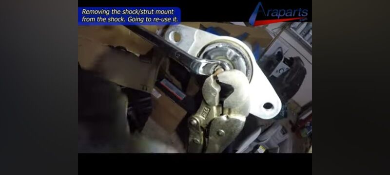

  5. בשעה טובה ומוצלחת אני מעדכן שהתקתוקים מאחורה הסתיימו גם,בולם אחורי מרעיש של בילשטיין הוחלף לאחר 30 אלף קילומטרים,גם התושבת בולם הוחלפה לחליפית,בדיעבד הייתי ממליץ לקנות חדשה מקורית. שמתי בולמים אחוריים של מונרו ותושבת בולם אחורית חליפית,מצרף את התמונות של התושבת כולל המק"ט,חשוב לסגור את הבולם לתושבת כמו שרואים בתמונה ולסגור חזק.

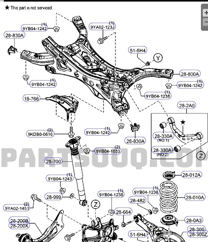

  7. @Tom_22אשמח אם יש לך אפשרות,חיפשתי בספר מכונאים ולא מוצא,החלק מספר 18-766,זה מגן חתולים PE1118766 מקט שלו,אני מחפש בספר מכונאים איך מפרקים אותו ולא מוצא https://mazdamanuals.com.au/wsm-secure/WSM/D9G6-1A-21B_Ver17/

  10. @Tom_22בחברה 260 שקל,מהרשת אותו דבר 27 דולר https://www.amayama.com/en/genuine-catalogs/epc/mazda-europe/mazda3/AEBAM1/chassis_axle_brake/2610A
