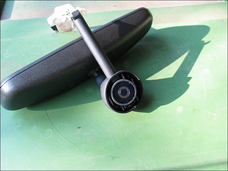

חיישן גשם מותקן רק ברכבים שבהם קיים מנגנון למניעת סינוור מרכב הנוסע מאחורייך במראה הפנימית.
החיישן מותקן בבסיס של המראה המודבק לשמשה.

אם קיים חיישן גשם אז אתה תראה שבסיס המראה המרכזית
מחובר גם לשמשה הקדמית .

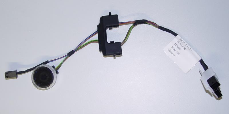

ככה נראה חיישן גשם

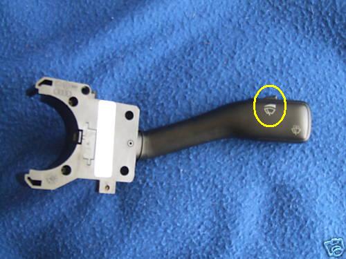

ממה שזכור לי מספר הרכב, למערכת יש "זכרון", ולכן לעתים צריך לתת לה "דחיפה" קטנה כדי שהיא תעבוד כראוי. מספיק לשנות פעם אחת את בורר האינטרוולים שעל ידית המגבים (מסומן בצהוב) כדי שהמערכת תתעורר ותפעל כנדרש.
ומניסיון, מדובר במערכת יעילה ושימושית מאוד. חבל מאוד שאין לי אותה ב-146 שלי.

את החיישן עצמו אין צורך לנקות מכיוון שהחיישן לא מתלכלך.
החיישן הינו חיישן אופטי המודד את כמות החזרת האור מהשמשה והינו אטום.
