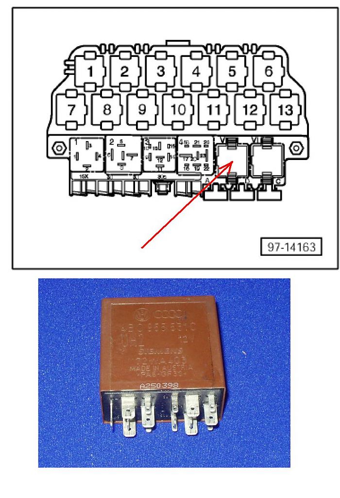

כתבת שיש לך ספר של היינס לכן בדוק את מיקום הטיימר.
איזה כייף לי :)
יש לי את הספר, ואת השרטוט החשמלי של המערכת.
אני רוצה לדעת את המיקום הפיזי שלו, כי בספר אין הסבר על כך.
תודה מראש
הממסר מותקן על פלטת הממסרים וצבעו שחור או חום ראה תמונה מצורפת.
לממסר 16 או 18 רגלים.
אין לך מה לבדוק בממסר מכיוון שממסר זה כולל בתוכו רכיבי אלקטרוניקה וגם זיהוי כול רגל בממסר מה תפקידה הינו משימה לא קלה.
אין לך שום בעייה במערכת ואינני יודע איזה תקלה אתה מחפש :-)
