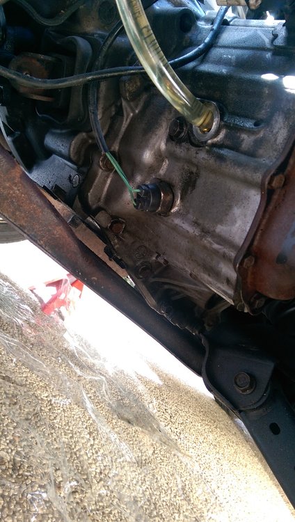

הפעם נעסוק בנושא החלפת שמן גיר.
למיטב זכרוני ,הפעם האחרונה שהוחלף שמן גיר במלואו הייתה לפני כמה שנים טובות...
אמנם הרכב אינו צובר ק"מ גדול בהיותו רכב סופ"ש, אך שמן מטבעו מתחמצן ומאבד מהיכולות שלו.
מה גם שמדובר על רכב בעל תיבה ידנית, ובגיר מסוג זה אין מדיד שניתן בעזרתו למדוד או להעריך את טיב השמן ומצבו.
אז החלטתי להחליף את כלל השמן בתיבה, במאזדה לתיבת הלוכים ידנית, נדרש שמן 75W90 בתקן GL-4 או GL-5.
סה"כ נוזל בתיבה 2.7 ליטר.
רכשתי שמן גיר של חברת MOTUL , תודה לאוטוסטור על השירות המעולה. סה"כ נרכשו 3 בקבוקים, ליטר כל אחד.
הבקבוקים מגיעים עם פייה נשלפת (מעין משפך) - נגיע לכך בהמשך.
בכל מקרה לתהליך ההחלפה.
ראשית מומלץ להניע את הרכב , ולצאת לנסיעה קלה, זאת על מנת לאפשר לנוזל בתיבה להתחמם, ולאפשר ריקון מהיר ומקיף יותר, ובכך לאפשר לכמה שיותר נוזל ולכלוך להתרוקן.
לאחר נסיעה קלה, להחנות את הרכב במשטח ישר ומאוזן, הנ"ל חשוב מאוד בתהליך מילוי השמן החדש - נגיע גם לכך בהמשך.
מרימים את הרכב בחלקו הקדמי באמצעות ג'ק, ומאבטחים את הרכב ע"י בוקים, לוודא כי הרכב מאובטח ולא זז, ורק לאחר מכן לזחול תחת הרכב.
לתיבה כפי שציינתי אין מדיד, קיימים 2 ברגים בתיבהלטובת התהליך שניהם 21 ממ:
1. בחלקו התחתון בורג פתח ריקון.
2. בחלקו הצידי 2/3 עליון בורג פתח מילוי (מעל חיישן הרוורס שנמצא בתיבה). -מקווה שהצלחתי לתאר את המיקום.
בכל מקרה מדובר על 2הברגים היחידים במידה הנ"ל בתיבה.
**** חשוב מאוד****
טרם פתיחת בורג הריקון - יש לוודא כי ניתן לפתוח את בורג המילוי.
הדבר האחרון שאנחנו רוצים היא תיבה ריקה משמן, שלא ניתן למלא בה.
כלים נדרשים:
בוקסה 21 ממ.
ידית ראצ'ט
ידית כוח
ואם צריך אז מפתח אימפקט חשמלי.
הברגים סגורים בחוזקה, אך ניתן לפתוח אותם בכלים ידניים ובכוח הזרוע, אני אישית נמנע ככל האפשר בסוגי עבודה שכאלה להשתמש במפתח אימפקט.
אז ראשית מוודאים כי בורג המילוי אכן נפתח, פותחים ומניחים את הבורג בצד.
בשלב הזה הרכב נמצא בהטייה (ז"א חלקו הקדמי מורם) לפיכך לא צפויה נזילה מפתח המילוי.
לאחר מכן מניחים כלי קיבול לטובת ריקון השמן, אני מחמיר ופורס את תחת הרכב ירעיית ניילון.
פותחים את בורג הריקון ומאפשרים לכל הנוזל להתרוקן.
מצורפים תמונות של כלי העבודה, מיקום ברגי המילוי והריקון, וכו.
שימו לב לצבע השמן שרוקן, הצבע הכהה מעיד כי החלפה אכן נדרשת.

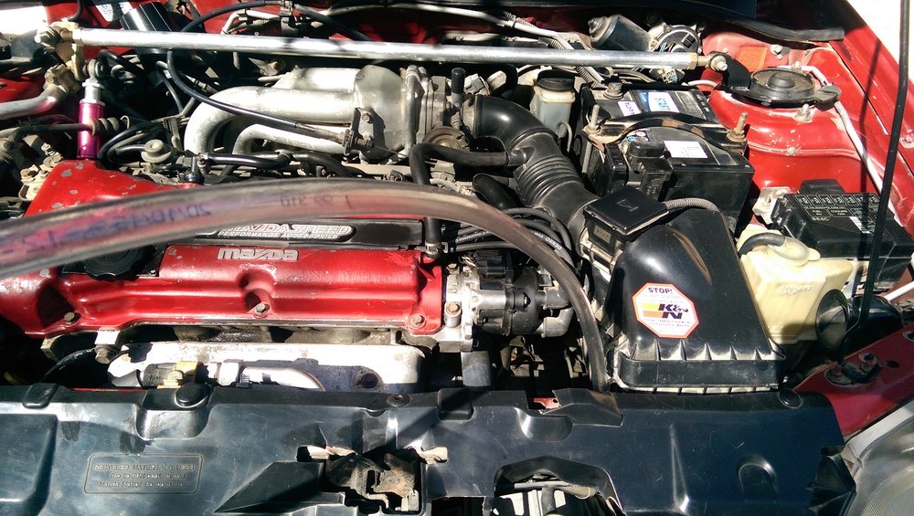

לאחר שכל השמן התרוקן מהתיבה, סוגרים את פתח הריקון בחזרה.
תהליך המילוי, פתח הריקון ממוקם מבצורה מאוזנת בתיבה, ז"א שלא ניתן להכניס משפך לפתח ומלא דרכו.
לשם המילוי יש צורך בשימוש בצינור 12 ממ, את הצינור יש להכניס לפתח המילוי ומשם לנתב אותו אל תא המנוע ולחלקו העליון.
את הצינור ההזנה מחברים אל בקבוקי השמן. (זוכרים שהזכרתי כי לבקבוקים ישנו משפך בנוי).
חשוב מאוד להוריד את הרכב מהבוקים, ולשמור על הרכב מאוזן על משטח ישר.
הסיבה נעוצה בכך שכפי שציינתי אין מדיד לתיבה, ז"א שממלאים את התיבה בכמות הדרושה , במידה וקיים עודף, התיבה תפלוט את העודף דרך פתח המילוי.
בהנתן והרכב מוטה לאחור או קדימה, יווצר מצב שבו נמלא יותר מידי / פחות מידי.
אז הרכב מאוזן, צינורית מחוברת לתיבה ולבקבוק השמן, פשוט הופכים את הבקבוק, ומחזיקים אותו בגובה , משם הנוזל נכנס לתיבה.
ממלאים 3 בקבוקים, בסיום, מוציאים את הצינור מתוך פתח המילוי, העודף יצא בעצמו.
שימו לב לצבע הנוזל שנכנס לתיבה, לעומת הצבע של הנוזל שהוצאנו...
לאחר מכן סוגרים את בורג המילוי, מוודאים כי אין נזילות, יוצאים לסיבוב קל, בסיום מוודאים בשנית כי אין נזילות.
וזהו החלפנו שמן הגיר.
