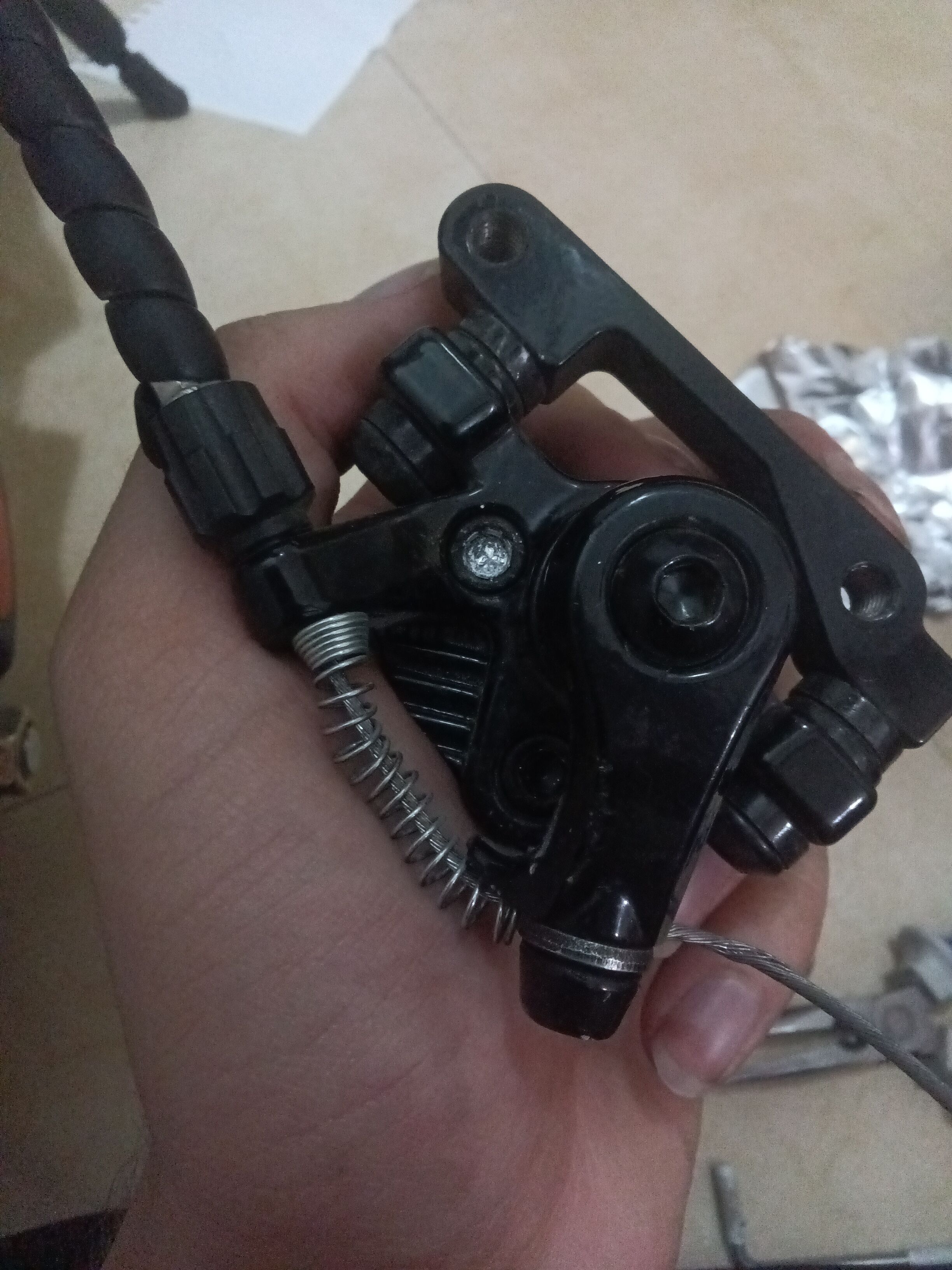

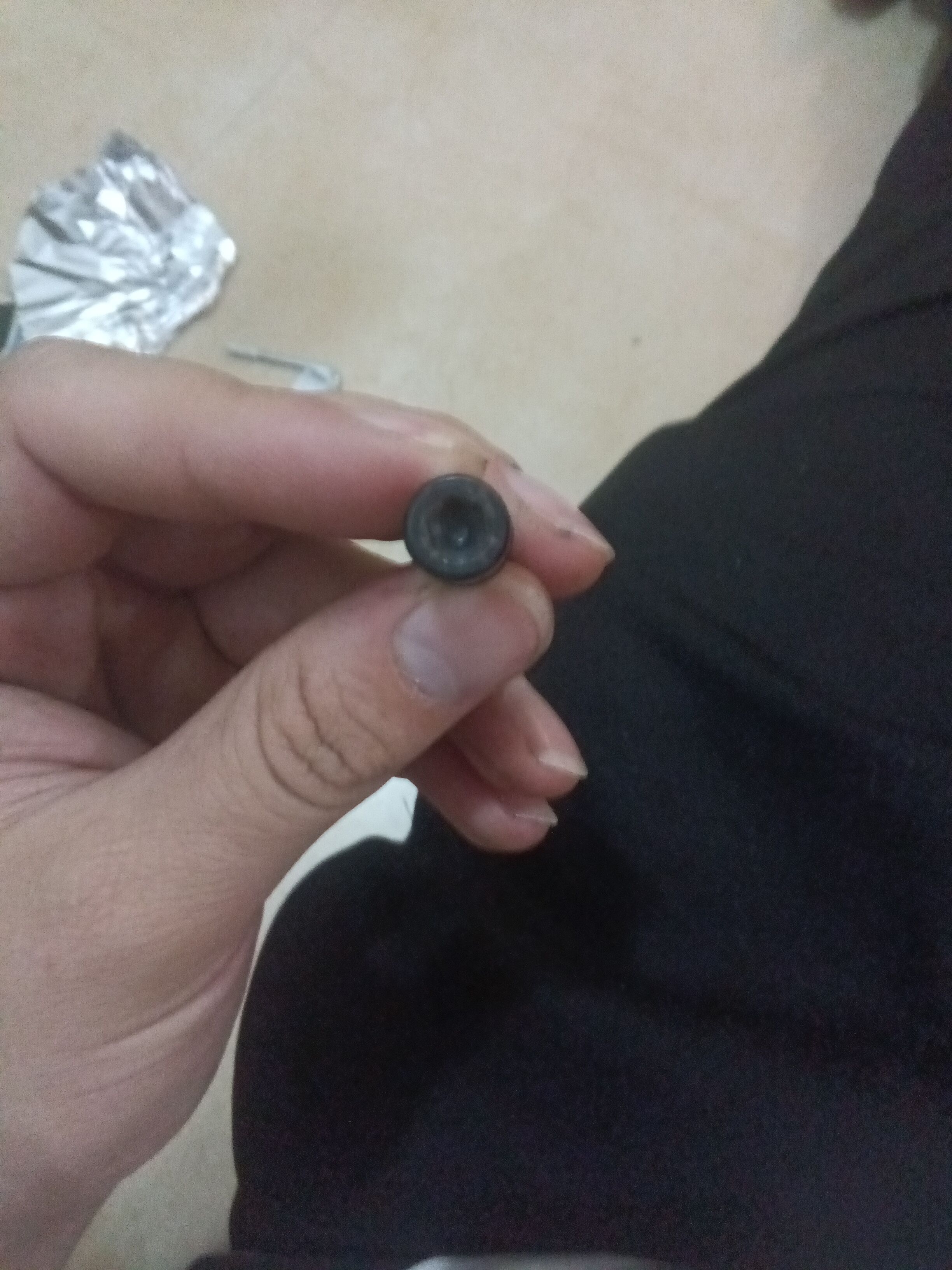

אני צריך להחליף רפידות לקורקינט שלי והבורג בקליפר שחוק איך משחררים אותו?
זה בורג כמו בתמונה ( השחוק בתמונה למטה)אבל שחוק לגמרי (קצת מוזר בהתחשב בזה שנפתח רק פעם אחת)

הכוונה לבורג השחור או הכסוף?
הכסוף. הוא כסוף מהנסיונות לפתוח
בורג משושה במקורו

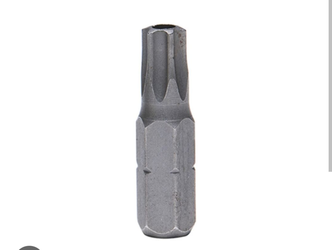

אם הבורג אלן שלך נשחק בקלות מנסיונות פתיחה אז הוא לא עשוי מהחומר הכי חזק.
קח ביט טורקס במידה ש'כמעט' נכנסת, דפוק אותו עם פטיש לתוך הבורג ותפתח.
עובד ב95% מהפעמים.
