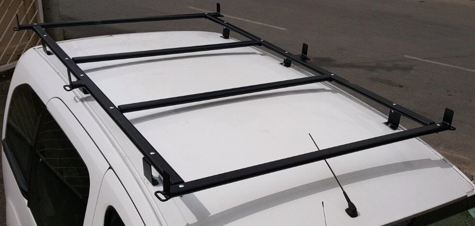

האם אני יכול להבריג ברגים בצדדי הגג איפה שהמסילות כמו ברכבים מסחריים?
כי ראיתי הרבה שהרכיבו גגון ודפקו ברגים לפח הרכב, זה יכול לדפוק/להזיק את הרכב?
במסחריות האלו למשל הבריגו ברגים ישירות לגג כמו שאני מתכוון, האם אני יכול לעשות כך?

בתמונות של הרכבים המסחריים שהעלת הברגים הם לא ברגים קודחים שהתקינו לגג אלא ברגים שנכנסים לאומים יעודיים שמוכנים בדיוק בשביל זה (בחלק מהתמונות אפשר לראות את החיזוק שיש שם).
לרכב כמו שלך אין הכנה כזו וקדיחה של חורים בגג קרוב לוודאי יגרמו לבעית נזילות וחלודה ולבעיה במכירה בהמשך.
תוכל לקנות קורות רוחב כמו שהציעו לך ולבנות סביבן את הגגון שתרצה.
