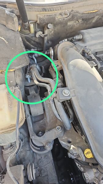

א. אין צורך לצטט, קראתי שוב, רשמת שיוסי טוען שזה המדחס, אחיך אכן החליף את המדחס וזה פתר את הבעיה, אז רק אומר שבהקשר הזה יוסי כן צדק, כמובן שבכל השאר לא, ואגב קרה לי מקרה דומה איתם רק עם בורג של וישר, פירקו את הווישרים ולא חיזקו את הבורג, עף לי הוישר באמצע נסיעה בגשם, מניח שאין קשר למוסך אלא יותר לעובד הספציפי כי זה לא שיוסי עובד על הרכב, אבל בהחלט מעצבן, פה גם מסוכן כי זו תושבת מנוע.

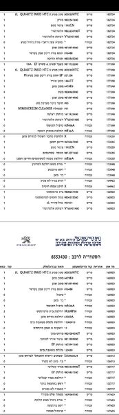

כן רצועה מקורית, תמיד.
בכל פעם הוחלף משהו אחר יחד עם הרצועה.
המדחס הוחלף לפני 40 אלף קמ, לא 20, מצטער אם הטעיתי בכתיבה. (לא חזרתי לבדוק)
