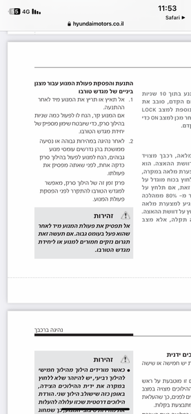

פותח השרשור - ברכבי טורבו לא רק שלא מחכים חצי דקה אלא דקה ע"פ הוראות יצרן ככה שתעלה את הזמן שאתה מחכה
חשוב מאוד וקריטי לחיי המנוע המגודש ומכלול הטורבו

אפשר להבין את ההגיון במה שכתבת ובכל זאת, מענין לראות צילום של אותה הנחייה מספר הרכב  בו היצרן ממליץ על אותה המתנה לפני הנעה, כפי שתארת

אשמח לראות את הציטוט מהוראות היצרן.
לא מצליח לדמיין למה צריך לחכות דקה וחצי, הלחץ שמן נבנה כמו שאר המערכת, המערכת לא תספיק להתחמם בזמן הזה.

ברכבי טורבו מחכים דקה  מרגע ההנעה
לפני שעתיים, ד ו ד כתב:
תחפש אתה תמצא זה בעמודים הראשונים לרוב
